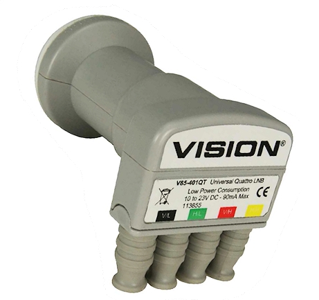

Oplossing Sprietje Geplaatst: 30 december 2014 Oplossing Delen Geplaatst: 30 december 2014 (aangepast) Een quattro-lnb heeft vier verschillende uitgangen,VL is Verticaal Lage bandHL is Horizontaal Lage bandVH is Verticaal Hoge bandHH is Horizontaal Hoge banddeze zijn vaak ook gekleurd in resp. zwart, groen, rood en geel, zie bijlage.Een quattro-lnb kan alleen maar op een multiswitch aangesloten wordenEen quad-lnb is een lnb met vier aansluitingen voor vier satellietontvangers.In de lnb zit voor elke aansluitingen een switch die op commando van je satellietontvanger naar de vier verschillende quadranten VL, HL, VH en HH schakelt.Zo'n quad-lnb kun je rechtstreeks op je satellietontvanger aansluiten of op een diseqc-switch zodat je tussen meerdere lnb's kunt kiezen.Wil je alle vier de aansluitingen op een quad-lnb gebruiken in combinatie met andere lnb's, heb je ook vier diseqc-switches nodig.Om het lekker ingewikkeld te maken, noemen ze een quad-lnb ook een Quattro-Switch-lnb, zie: https://www.technisat.com/nl_NL/UNYSAT-Quatro-Switch-LNB/352-2749-1728/ 30 december 2014 aangepast door Sprietje Link naar reactie Delen op andere sites Meer opties om te delen...
MySat Geplaatst: 31 december 2014 Auteur Delen Geplaatst: 31 december 2014 Net even een LNB erbij gehaald en idd in tegenstelling tot hetgeen ik verwachtte, LNB1,2,3,4 staat er V/L, V/H, H/L & H/H op bij de aansluitingen... Dat gaat hem dus niet worden. Weer wat geleerd, waarvoor dank Niks is geheim in deze wereld, ik weet alleen soms niet waar of van wie ik de juiste informatie kan krijgen +++ 4 x VU solo SE / T90 / 7 Quad LNB's / OpenPli / Latest Oscam / Raspberry / Strong SRT7404 (op de plank voor de jaarlijkse update ) +++ Link naar reactie Delen op andere sites Meer opties om te delen...
