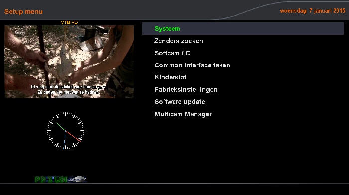

om je schijf te formateren ga je als volgt tewerk bij pli software
zie afbeeldingen

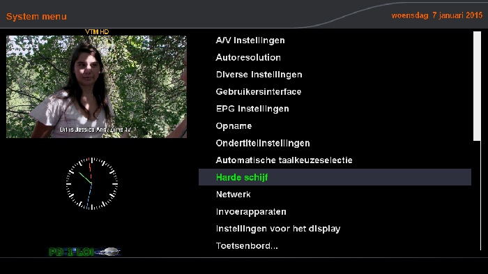

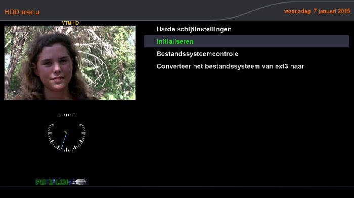

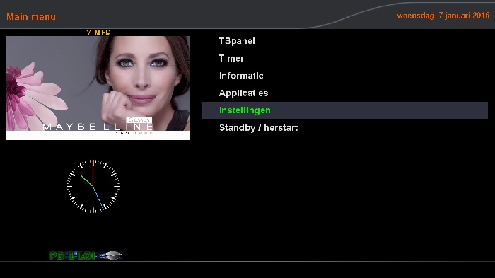

ga naar menu-->ok-->instellingen-->ok-->systeem-->ok-->harde schijf-->ok--initialiseren-->ok en wacht tot het gedaan is duurt enkele min,dus geduld
Als hij vraagt in welke hij geforamteerd moet worden,dan geef je FAT 32 aan
meer is het niet,veel sucses ;)

ga naar menu-->ok
instellingen-->ok
systeem-->ok
harde schijf -->ok
