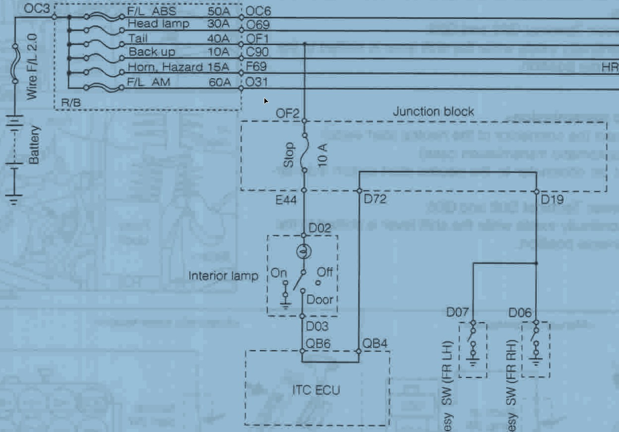

De binnenverlichting van mijn Applause uit 1998 werkt niet op de autodeuren.
Het lampje zelf is goed, want ik kan hem met de schakelaar wel aan zetten.
De lampunit zelf is ook goed, alles schakelt en er is niks gebroken.
Als ik de lampunit uit het plafond haal dan zit daar een stekker met 2 draden.
Als ik meet tussen aarde en 1 van de 2 draden dan staat er ALTIJD 12 volt op, met deur open of dicht.
Toch doen alle deurschakelaars het wel, want ik zie het deur open lampje gewoon aan gaan bij het openen van de portieren en achterklep.
Ik heb een elektrisch schema gezocht, maar voor de Applause is totaal geen info verkrijgbaar op internet.
Het schema in de bijlage is van een Cuore, zal ongeveer wel het zelfde zijn als de Applause.
Wie heeft voor mij de oplossing ?

De schakelaars lijken te werken, want als ik de deuren 1 voor 1 open dan zie ik op het dashboard een lampje gaan branden die aangeeft dat er een deur open is.
Dat lijkt mij een goede indicatie dat de schakelaars het rondom allemaal doen toch ?

Er vanuit gaande dat het bijgevoegde schema hetzelfde is voor jouw auto, klopt het wel dat je bij de lamp op beide draden 12V meet.
Zolang er ergens een onderbreking zit, zal je omdat er geen stroom loopt in de hele lijn (vanaf de 12+) een potentiaal meten van die 12 V=
Met de schakelaar op 'On' brand het lampje omdat dan direct geschakeld wordt naar de massa.
Als de schakelaar op 'Door' staat, kan het lampje pas gaan branden als de volledige stroomkring gesloten is.
Om erachter te komen waar de fout zit moet je dus de bedrading volgen.
En dat betekend dus meten op:
De 'Door' klem in de schakelaar. Daarna op D03 => QB6 => QB4 => D72 = D19 => D07/D06.
Zolang je in deze volgorde (én met een open deur) nog 12V= meet is dat stuk nog goed.
Als je ergens een (veel) lagere spanning meet, is het aannemelijk dat tussen het vorige meetpunt, en het meetpunt met de lagere spanning het probleem zit.
