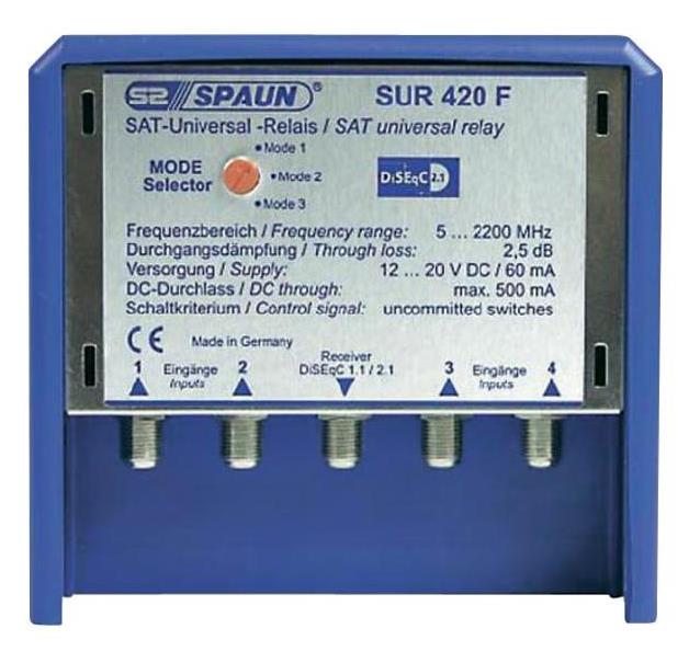

Inderdaad, WSG staat voor WetterSchutzGehause, in dit geval dus de SAR 411F in een weerbestendige behuizing. Hij heet dan SAR 411 WSG.
De uncommitted 2/1 switch is de SUR 211 WSG en de 4/1 switch is de SUR 420 WSG
