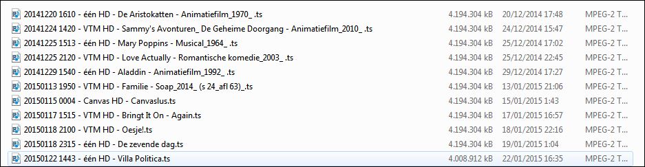

croquivan Geplaatst: 22 januari 2015 Geplaatst: 22 januari 2015 Kan iemand me helpen aub ???? Telkens een opname de bestandsgrootte van 4.194.304 kB bereikt heeft geeft mijn Vu+solo2 -> dat de schijf vol is. Dit is zeker niet waar want er is nog 92% vrij van de totale capaciteit van 1TB. Hoe kan ik dit verhelpen want ik heb bijna geen enkele film meer die nog compleet opgenomen wordt, hij stopt gewoon met opnemen en geeft de bovenvermelde foutmelding. In bijlage een printscreen van de bestanden op HD - daar zie je overduidelijk dat ieder bestand exact dezelfde grootte heeft...... . Alvast bedankt, Jan
Rivellino Geplaatst: 22 januari 2015 Geplaatst: 22 januari 2015 De gemelde filegrootte (4.194.304 kB) is precies 4 GB. Volgens mij is dat de maximale bestandsgrootte bij gebruik van een FAT32 bestandssysteem. Ik denk dat je de harddisk moet omzetten naar NTFS. Odido Box glasvezel
