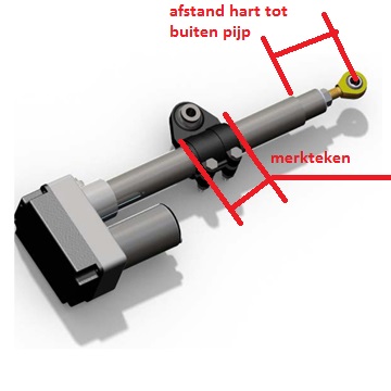

smetje limb.BE Geplaatst: 26 januari 2015 Geplaatst: 26 januari 2015 (aangepast) gewoon je nieuwe motor in dezelfde toestand terug monteren maak met een stift een merkteken hoe hij nu bevestigd is en ook de lengte die nu uitgedraaid is kan je opmeten,handig voor je nieuwe terug snel te monteren 26 januari 2015 aangepast door smetje limb.BE Db. 900UHD 2X. 4x twin lnb 1x bosat 1.50m .Dreambox 7020hd v2 . Dreambox 800 Db 8000 1x. Db 800se Db 2X 500HD Sab unix triple 2x. Xsarius Galaxy 4K. Gigablue trio. Gigablue Quad Plus. Zgemma H7 Cabel en Sat Samsung UE65MU7070 4K Ultra HD Smart LED Samsung UE46F6650SSXXN led 1x LG 60"lb 870v
smetje limb.BE Geplaatst: 27 januari 2015 Geplaatst: 27 januari 2015 Dat zou niet mijn methode zijn gewoon even alles checken zoals je polarmount en de schotel opnieuw afstellen, een schotel afstellen is millimeter werk dat doe je niet met een viltstift en 1 op 1 overzetten. als je juist de zelfde motor terug installeert dan kan er niet veel foutlopen Sjaak(k) ook alles juist na meten he heb ik trouwen ook zo al een paar keer gedaan ,met sucses Db. 900UHD 2X. 4x twin lnb 1x bosat 1.50m .Dreambox 7020hd v2 . Dreambox 800 Db 8000 1x. Db 800se Db 2X 500HD Sab unix triple 2x. Xsarius Galaxy 4K. Gigablue trio. Gigablue Quad Plus. Zgemma H7 Cabel en Sat Samsung UE65MU7070 4K Ultra HD Smart LED Samsung UE46F6650SSXXN led 1x LG 60"lb 870v
trust Geplaatst: 27 januari 2015 Geplaatst: 27 januari 2015 (aangepast) als je juist de zelfde motor terug installeert dan kan er niet veel foutlopen Sjaak(k) ook alles juist na meten he heb ik trouwen ook zo al een paar keer gedaan ,met sucses Uit zijn eerste posting is niet met zekerheid op te maken dat er eerst óók een 18" actuator achter zat . Tenzij jij meer weet (of helderziend bent) is dus zomaar botweg een andere (langere) actuator plaatsen niet zonder risiko . Wiljo is niet zo scheutig met info , reageert ook niet op mijn PM . 27 januari 2015 aangepast door trust Het verschil tussen theorie en praktijk is mijn uitdaging . Octagon SF8008 4K Edision Primo IP S2 Dr.HD F16 1.8 m ChannelMaster Offset in tuin 53º E - 45º W Jaeger SMR 1224 Usals met 5 Lnb wisselaar 2x Ka - Ku - C band Lin / Circ 1.2 m Echostar Offset aan schuur 53º E 34.5 W Twoteck Twinrotor met 3 Lnb wisselaar Ku - Ku low - Ka

trust Geplaatst: 29 januari 2015 Geplaatst: 29 januari 2015 . Wiljo is niet zo scheutig met info , reageert ook niet op mijn PM . . Info geven is ook moeilijk als er op Echostar actuator geen gegevens betreffende inch etc. op staan. Deze schotel (Channelmaster 120 cm + polarmount/actuator)) heb ik in 2008 met iemand geruild voor een Visiosatschotel, prima deal. Hij heeft 6 jr goed gedraaid en nu moet ik de actuator vervangen, vandaar deze vraag. Wat betreft de PM deze gaat niet over een tip om welke actuator ik het beste kan aanschaffen, nee Trust wil iets verkopen, iets wat hij nog heeft liggen, maar dat was mijn vraag niet. Met en rolmaat langs de actuator kun je de lengte meten , daarmee weet iemand anders wel welk type dat is . Ik vroeg of je wel eens aan een 36 V H2H motor had gedacht , die ik over had draait van 75º oost tot 75º west en daar vroeg ik € 80.- voor . Als je geen interesse daarin hebt kun je dat toch laten weten . Het verschil tussen theorie en praktijk is mijn uitdaging . Octagon SF8008 4K Edision Primo IP S2 Dr.HD F16 1.8 m ChannelMaster Offset in tuin 53º E - 45º W Jaeger SMR 1224 Usals met 5 Lnb wisselaar 2x Ka - Ku - C band Lin / Circ 1.2 m Echostar Offset aan schuur 53º E 34.5 W Twoteck Twinrotor met 3 Lnb wisselaar Ku - Ku low - Ka
wiljo Geplaatst: 29 januari 2015 Auteur Geplaatst: 29 januari 2015 Met en rolmaat langs de actuator kun je de lengte meten , daarmee weet iemand anders wel welk type dat is . Ik vroeg of je wel eens aan een 36 V H2H motor had gedacht , die ik over had draait van 75º oost tot 75º west en daar vroeg ik € 80.- voor . Als je geen interesse daarin hebt kun je dat toch laten weten . Nou dat eerste is een prima antwoord op mijn vraag.daar kan ik wat mee.
trust Geplaatst: 29 januari 2015 Geplaatst: 29 januari 2015 Een zoektocht op "afmetingen actuator" leverde de volgende pdf op . Op de folder staat Moteck maar het gaat over de JAEGER_HEAVY_AKTUATOR_HV_36 De maat L is afhankelijk van het type (welke vorm motorhuis) Bij type TD 18"is L 540 mm en de 12" uitvoering 390 mm 943468-da-01-en-JAEGER_HEAVY_AKTUATOR_HV_36.pdf Het verschil tussen theorie en praktijk is mijn uitdaging . Octagon SF8008 4K Edision Primo IP S2 Dr.HD F16 1.8 m ChannelMaster Offset in tuin 53º E - 45º W Jaeger SMR 1224 Usals met 5 Lnb wisselaar 2x Ka - Ku - C band Lin / Circ 1.2 m Echostar Offset aan schuur 53º E 34.5 W Twoteck Twinrotor met 3 Lnb wisselaar Ku - Ku low - Ka
wiljo Geplaatst: 29 januari 2015 Auteur Geplaatst: 29 januari 2015 Een zoektocht op "afmetingen actuator" leverde de volgende pdf op . Op de folder staat Moteck maar het gaat over de JAEGER_HEAVY_AKTUATOR_HV_36 De maat L is afhankelijk van het type (welke vorm motorhuis) Bij type TD 18"is L 540 mm en de 12" uitvoering 390 mm Mooi, dank vd genomen moeite, ik heb in middels contact gehad met een shop die een actuator geschikt vd Channelmaster 120 cm verkoopt. Wiljo
