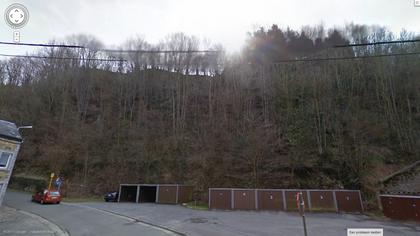

Ik heb nog eens gekeken naar StreetView op je lokatie in Comblain-au pont.
Ik zie daar de zon net over de berg schijnen tussen de bomen door. Ik weet niet wanneer die opname gemaakt is en op welk tijdstip maar als je het nu heel precies wilt weten, dan zul je op 2 maart a.s. naar de stand van de zon moeten gaan kijken. Dan beweegt de zon zich precies over de Clarkebeld baan waar alle geostationaire satellieten staan.
Ook als de zon tussen de takken van de bomen door schijnt, zul je geen ontvangst meer hebben zodra de bomen in het blad zitten, hoe groot je de schotel ook neemt.

Tja, ik hoop dat je gelijk hebt dat je voldoende vrij zicht op de satellieten hebt. Als ik de foto van Street View bekijk, dan zou ik toch maar even wachten tot zondag 1 maart. Als een aantal dagen eerder al blijkt dat de zon ruim over de bomen op de berg gaat, dan kun je de definitieve plaats van je schotel al eerder bepalen. Je moet bedenken dat de zon zich elke dag ongeveer een halve graad hoger aan de hemel beweegt. Niet onverstandig er rekening mee te houden dat die bomen elk jaar nog groeien. Ik begrijp dat je de mogelijkheid hebt de schotel verder achter in je tuin te zetten zodat de signalen hoger over de berg gaan maar ja dichter bij het huis heb je weer een kortere coaxkabel.
Ook moet je er rekening mee houden dat de berghoogte die ze aangeven zonder de bomen is. Als je volgens jou berekening maar 7 meter over hebt, is dat veel te weinig want die bomen zijn veel hoger.
