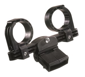

Bij gebruik van losse LNB's: neem een originele Triax LNB-houder, dus één van Triax zelf, geen universele of alternatief merk.

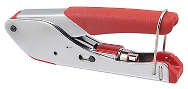

F-connectoren zou ik kiezen voor krimp (compressie) Pers-connectors, zijn wel maar éénmalig aan te brengen maar direct waterdicht (anders (buiten) zelfvulkaniserende tape gebruiken).
Dit is een voorbeeld:
Je hebt er ook een compressietang voor nodig, ik heb er zelf één veel goedkoper op een Chinese extreme site gekocht. Zal vast wel minder van kwaliteit zijn maar zo vaak gebruik ik 'm nou ook weer niet en "It does the job".

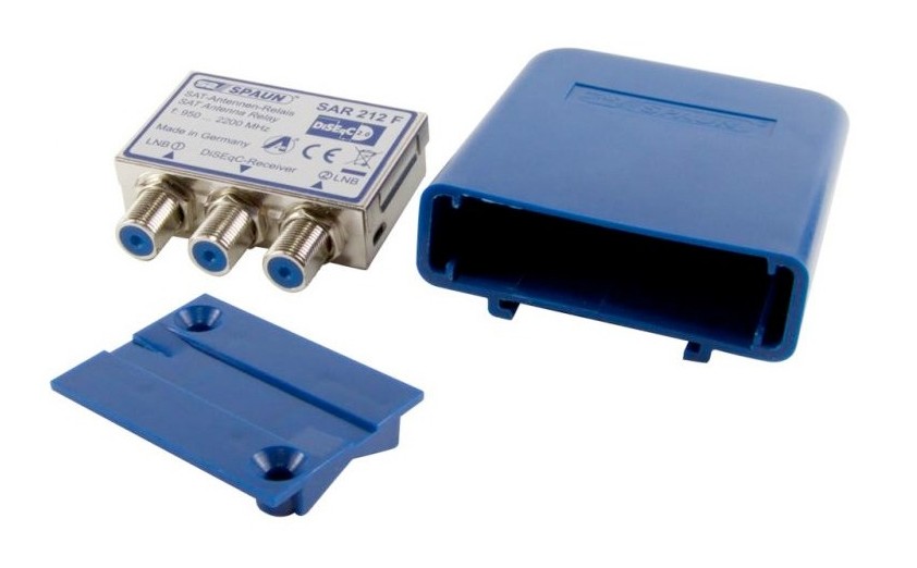

en twee 2/1-diseqc-switches, bijv. Spaun SAR 212 WSG.

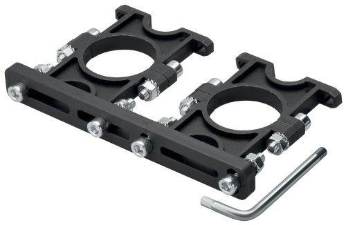

Als multifeed zou je de Wentronic-2-fach-Multifeedhalter-fuer-23-40-LNB kunnen nemen, zie de bijlage.

OK dus dan gaan we voor twee losse LNB's:
  • 1 x Triax 88
  • 2 x Inverto Black Ultra twin
  • 2 x Spaun SAR 212 WSG
  • 1 x Wentronic-2-fach-Multifeedhalter-fuer-23-40-LNB

  • 16 x F-connectoren (waterdicht) + tang

Als F-connectoren ga ik voor Cabelcon F-56 CX3 5.1 met bijbehorendeCabelcon  CX3 tang.

Dit is de shoppinglist met alle artikelen die ik besteld heb:
  • 2 x Inverto Black Ultra Twin
  • 2 x SPAUN 212 Switch

  • 20 x Cablecon CX3
  • Cablecon CX3 compressietang

  • Wentronic 2-fach Multifeedhalter für 23/40 LNB
Next up: uitzoeken hoe ik de afstelling zal moeten doen. Ik vermoed dat ik één LNB gewoon moet installeren in de Triax meegeleverde LNB houder en dan de Wentronic multifeedhouder er mee over moet plaatsen zodat daar dan de tweede LNB aan vast gehangen wordt.

De Wentronic 2-fach Multifeedhalter für 23/40 LNB moet je achter de lnb-klem monteren precies op de manier zoals in de bijlage dus de vrijhangende lnb zo schuin mogelijk en met de koppen tegen elkaar.
De houder moet 13 graden schuin gezet worden, d.w.z. de kop van de Astra 19,2 moet 13mm lager staan dan de kop van de Astra 23,5. Dit kun je meten met een waterpas en een vulling van 13mm.

Het moet niet zijn, de Astra 19,2 op 5 graden maar de Astra 28,2 op 11 graden.
Ook moet de Astra 28,2 lnb precies aan de andere kant staan als op de afbeelding waar de Astra 19,2 er naast hangt. De kop van de Astra 28,2 moet 13mm hoger staan dan de kop van de Astra 23,5.
