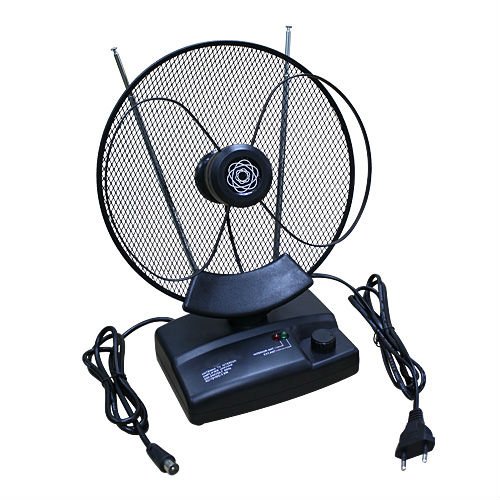

abmg Geplaatst: 24 februari 2015 Geplaatst: 24 februari 2015 Toevallig gisteren getest met een versterkte binnenantenne op zolder achter een raam. Ik woon in Driebergen. De antenne (van de kringloop) komt overeen met de afbeelding een "38DB-TV-signal-booster-UHF-VHF-FM-DVB-T-DMB-T-font-b-Amplified-b-font" Daarmee ontving ik redelijk goed omroep Brabant met de DVB-T stick. De richting was globaal naar het zuidwesten. Normaal gebruik ik de bierblikjes antenne die op de zuid gevel op ca. 3 m. hoogte gemonteerd zit in een pvc pijp en ontvang ik de zenders van de regio en soms TV Rijnmond, slechte kwaliteit. Die ontving ik op zolder niet vreemd genoeg. Van welke zendmast de signalen komen kan ik niet achterhalen. Is dat uit te lezen uit de gegevens die meegestuurd worden?
Alex1970 Geplaatst: 25 februari 2015 Geplaatst: 25 februari 2015 Toevallig gisteren getest met een versterkte binnenantenne op zolder achter een raam. Ik woon in Driebergen.... Daarmee ontving ik redelijk goed omroep Brabant met de DVB-T stick. De richting was globaal naar het zuidwesten. Normaal gebruik ik de bierblikjes antenne die op de zuid gevel op ca. 3 m. hoogte gemonteerd zit in een pvc pijp en ontvang ik de zenders van de regio en soms TV Rijnmond, slechte kwaliteit. Die ontving ik op zolder niet vreemd genoeg. Van welke zendmast de signalen komen kan ik niet achterhalen. Is dat uit te lezen uit de gegevens die meegestuurd worden? Volgens fmscan.org zou Oss het sterkste in Driebergen zijn. Dan zou je ook Omroep Gelderland (kan. 42) moeten ontvangen en antenne richting Zuidoosten. Richting Zuidwesten zou ik eerder denken aan Breda maar ook in Den Bosch (zuiver Zuid) staat een zender. Welke zenders ontvang je op kanalen 29, 31, 32, 33, 35, 48, 56 en 60? Als je op kanaal 32 bouquet 4 kan ontvangen (Veronica/Disney XD, RTL 8, één, Canvas, Comedy Central, Discovery Channel, Eurosport, Meiden van Holland), die komt van Breda (of Roosendaal of Goes). Dreambox DM920: 2x Triple tuner (2x DVB-S2X multistream + DVB-C/T2) OpenPLi 9 Xtrend ET10000: 1x DVB-S2, 2x DVB-C/T2, IPTV OpenPLi 9 VU+ Duo / Dreambox DM800 / TBS 5925 Channel Master 180cm offset: 39.0°E-37.6°W, Channel Master 120cm offset: 23.5°E-8°W SAB 97 schotel 45.1°E-60°E, 80cm vast: 28.2°E/23.5°E/19.2°E/13°E | DVB-T/DAB: VHFIII/UHF combi-antenne op zolder.
