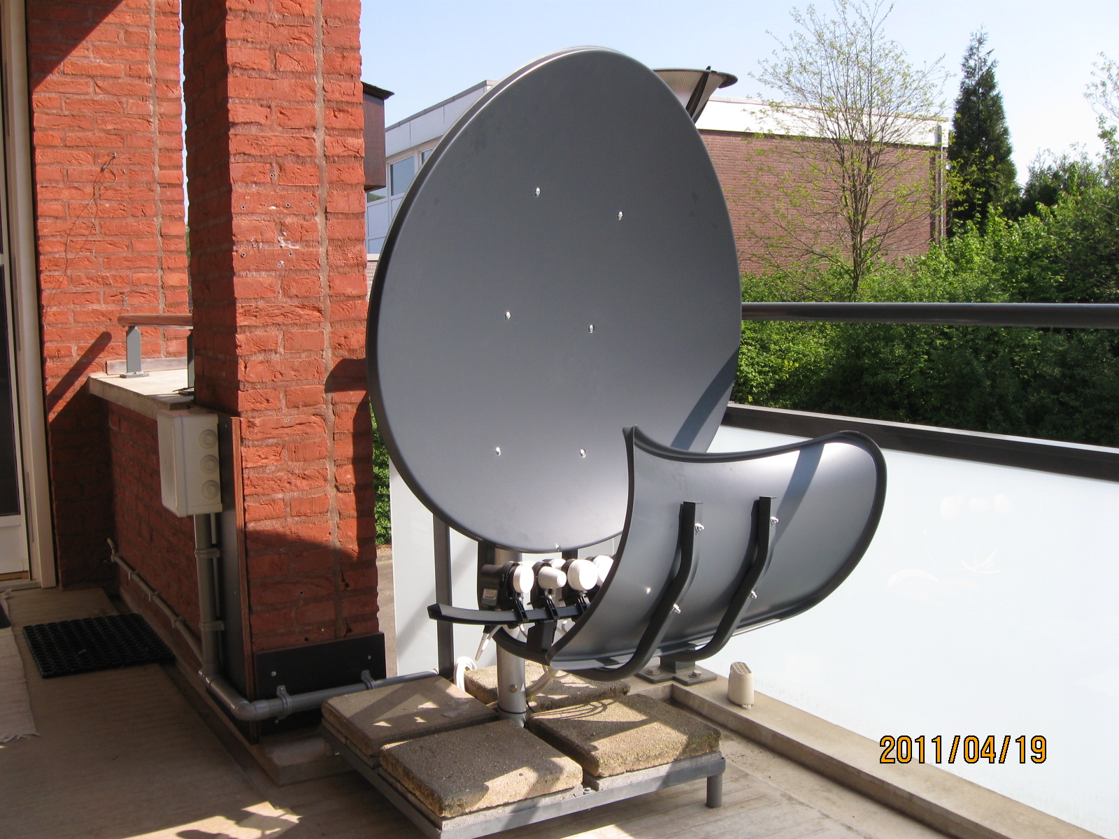

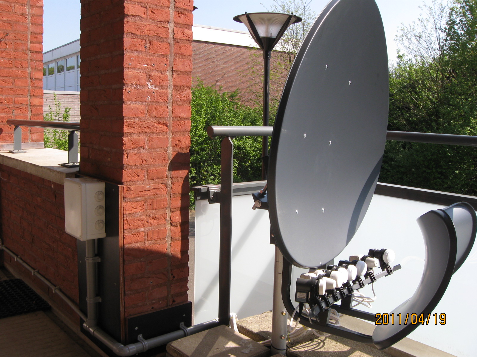

edbe Geplaatst: 19 februari 2015 Geplaatst: 19 februari 2015 hey dat's mijn schotel van aantal jaren geleden.....(de foto die Sprietje plaatste) 2 x KPN TV+ Box & Formuler Z11 Pro
jako87 Geplaatst: 19 februari 2015 Geplaatst: 19 februari 2015 Persoonlijk vind ik een T90 overkill voor die satellieten, ik gebruik daar een T55 voor en naar volle tevredenheid. Een T90 is echt een heel grote schotel.

edbe Geplaatst: 19 februari 2015 Geplaatst: 19 februari 2015 Persoonlijk vind ik een T90 overkill voor die satellieten, ik gebruik daar een T55 voor en naar volle tevredenheid. Een T90 is echt een heel grote schotel. hier ook een T55 hangen en hooguit eenmaal per jaar beeld uitval...maar hebt nog kabel 2 x KPN TV+ Box & Formuler Z11 Pro
Sky viewer Geplaatst: 19 februari 2015 Geplaatst: 19 februari 2015 Zo groot is een T90 ook weer niet! Heb hem op mijn balkon staan.
Sprietje Geplaatst: 19 februari 2015 Geplaatst: 19 februari 2015 Beste jako87Jij vindt een T90 overkill. Bedenk echter wel dat een T55 overeen komt met een 55cm-schotel want hij heet niet voor niets T55. Zelfs in Nederland wordt een schotel van 60cm aan de minimale kant genoemd om de moeilijk te ontvangen transponders van de Astra 23,5 te ontvangen.Natuurlijk kun je met een T55 NPO 1, 2 en 3 goed ontvangen maar zenders als Eurosport HD, Eurosport 2 HD, History HD en NGC Wild HD, hebben toch een stuk meer signaal nodig. Met flinke regenbuien een welkome regenreserve.
