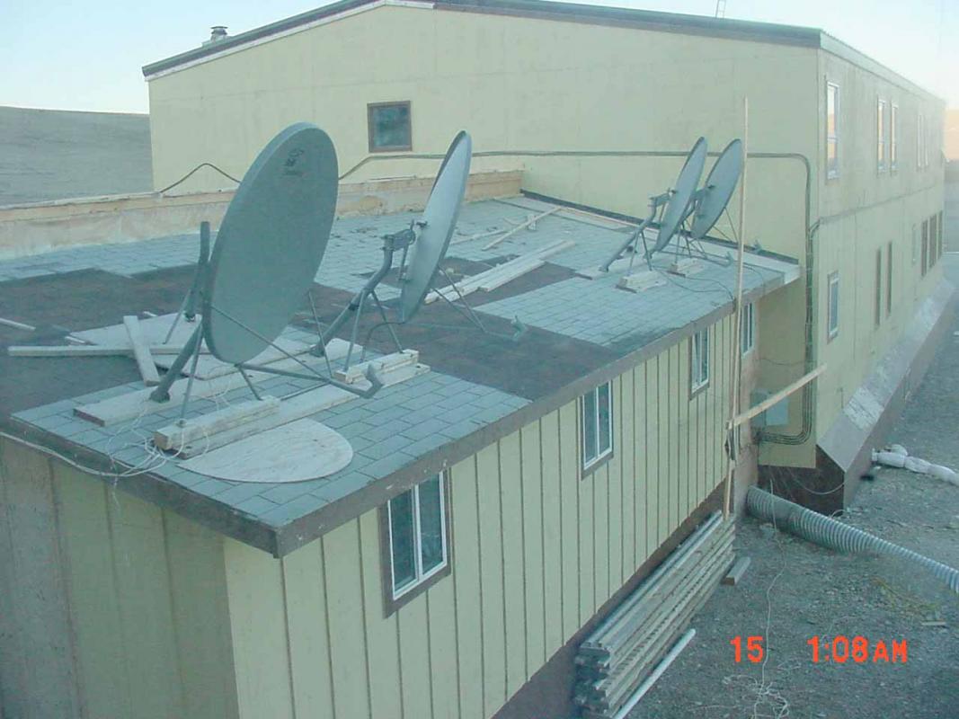

Zie hoe offsetschotels meestal voordelen hebben t.o.v. primefocus schotels. Op de Noordpool staan de schotels helemaal naar de grond gericht, zo'n 18 graden voorover om de satellietsignalen te ontvangen die met een elevatie van ongeveer 8 graden binnen komen. Dan kan er geen sneeuw op de schotel blijven liggen waardoor de ontvangst wegvalt.

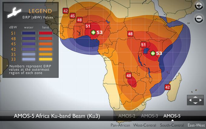

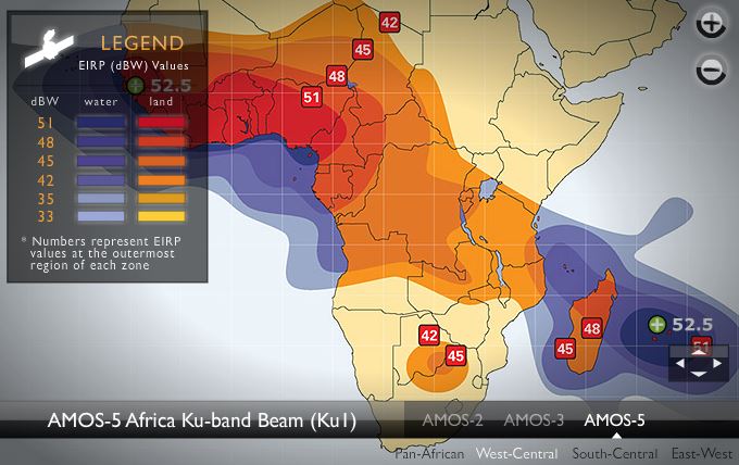

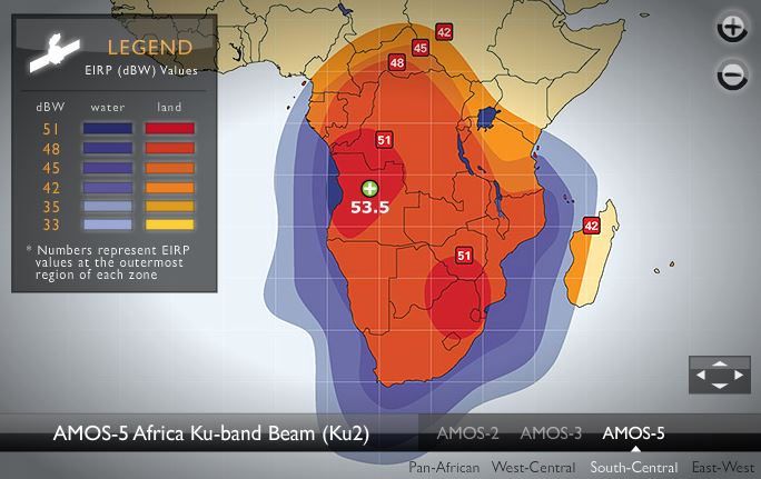

Clochard. Bonjour de Nairobi. Nabbing this bird (Eutelsat 16A) will be a walk in the park for you. Trust me. The beam is a sub-saharan Africa one, which means you will be able to pull it down with the equipment you have stated (is the srt7004 from Strong Technologies?) with ease. Try to see if you combine this bird with Amos 5 at 17E, which also has some good goodies.
See the links below for the list of goodies
Eutelsat 16A Eutelsat 16A at 16.0°E - LyngSat
Amos 5: Amos 5 at 17.0°E - LyngSat
Bonne chance Monsieur
Ik denk dat die Amos vanzelf ook lukt met maar één graad verschil.
