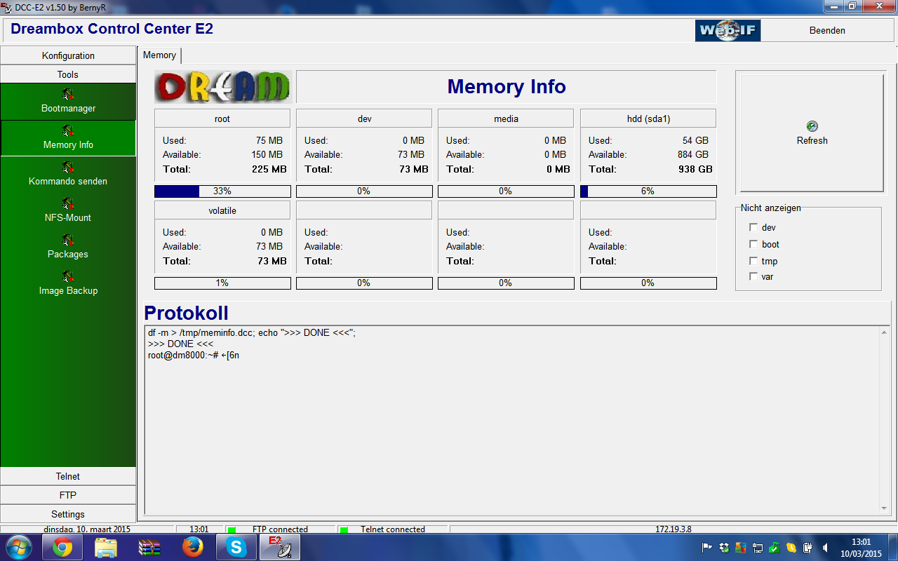

zo zie je ook hoeveel geheugen je hebt
dit is van mijn 8000HD

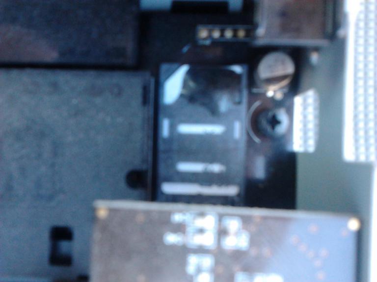

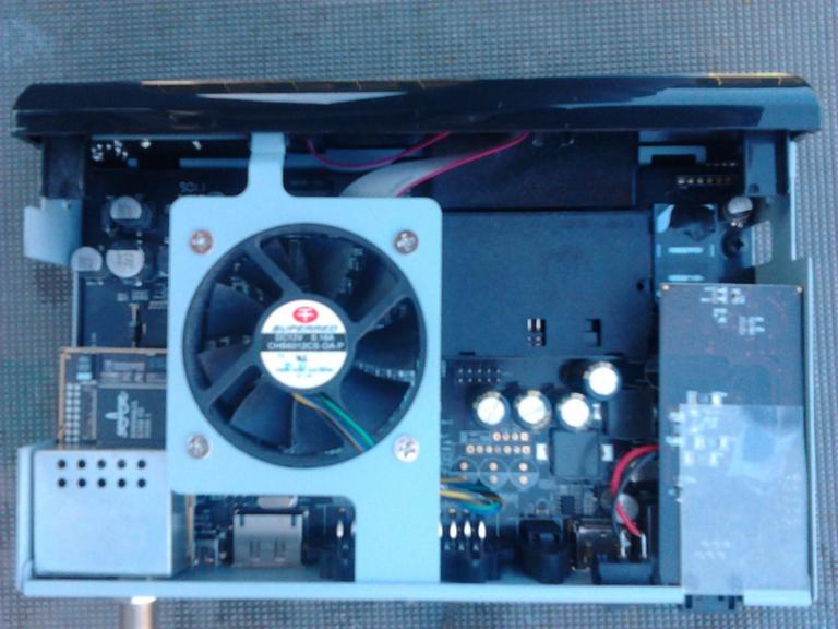

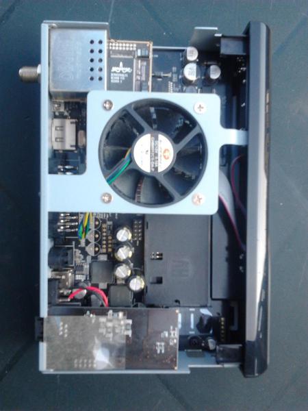

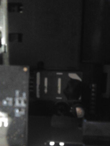

bij deze toestellen met een zogezegde V2 extra geheugen !!
zit daar niet per toeval een SIM 2... kaartje in ?
dan is het natuurlijk een
