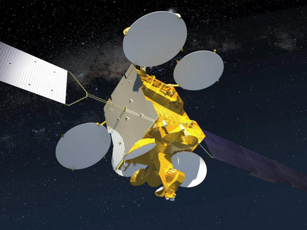

Elke satelliet heeft zijn eigen antennes. Die antennes bestaan uit een kleinere schotel(s) die de signalen van de aarde oppikken en uit grotere schotels waarmee het signaal naar de aarde wordt teruggezonden.
Sommige satellieten hebben tot wel 4 grote schotels waarmee de signalen op bepaalde delen van de aarde kunnen richten. Dat noemen we beams en elke beam heeft een bepaalde footprint op aarde.
Als we eens kijken naar de 28,2 graden oost positie, dan zien we dat daar 5 satellieten hangen, de 2A, 2D, 2C, 2F, 2E en over enige tijd ook de 2G die nu nog niet op zijn plek hangt.
Als we alleen al naar bijv. de Astra 2F satelliet kijken, zien we dat die vier verschillende footprints heeft. De Europa Ku Beam, de UK Ku Spot beam, de West Africa Ku Beam en de Europa Ka Band Beam.
Zo kunnen er op één satellietpositie met meerdere satellieten wel tot 10 verschillende footprints worden uitgezonden. Je moet dus altijd via de footprint goed uitkijken, welke zenders je kunt ontvangen. Daar hebben we mooie sites voor waar dat allemaal is aangegeven, bijv. Lyngsat, KingofSat, Flysat en Satbeams.
