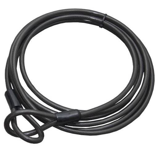

Sprietje Geplaatst: 12 maart 2015 Geplaatst: 12 maart 2015 Tja, en als je bang bent dat ze de boel een keer jatten, dan kun je die nog met een staalkabel vastleggen.Een geplastificeerde kabel met lussen van 10 meter maak je aan je camper vast en dan door de driepoot en door de mastklem van de schotel en een hangslot er aan.Dan moeten ze toch al met een knipschaar of ijzerzaag aan de slag om hem mee te nemen.
