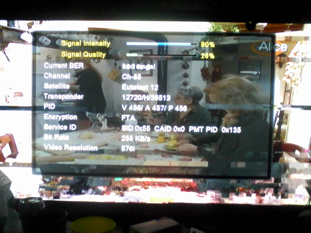

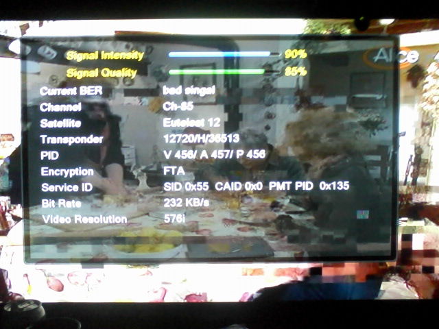

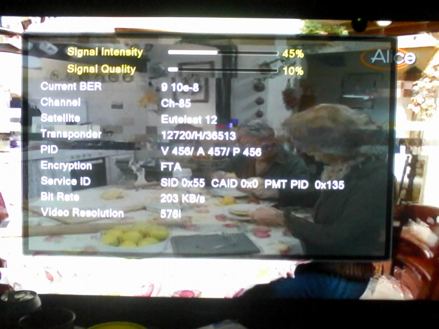

Dat er speciale ontvangers voor mutistream zenders zijn weet ik,
Ik had multistream zenders nog niet geprobeerd op mijn E2 box.
Vandaag dus getest en ontvangst is mogelijk.
Signaal fluctueert wel vaak van hoog naar laag.
Het zou dan eigenlijk wel kunnen werken op een E2 box mits juiste drivers/software?

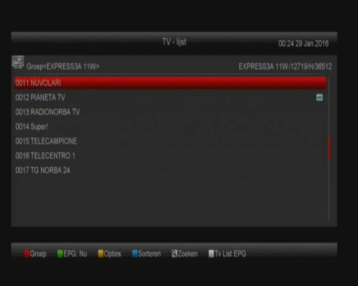

Toen ik een blindscan enkele weken geleden deed op 11°W,
werden die kanalen van 12,5°W ook ingelezen op mijn ontvanger.
Een SAB Titan3 Combo. Ook bij mij fluctueerde het signaal wel vaak van hoog naar laag,
maar had wel een lock. Er waren ook veel blokken in het beeld.

Hier knalt het ook binnen , de meter wordt zelfs overstuurd :D
