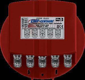

stevie-v Geplaatst: 29 maart 2015 Auteur Geplaatst: 29 maart 2015 Persoonlijk denk ik ook dat dat de boosdoener is,wat is nou een goeie diseqc switch voor 8 twin lnbs ? VU solo 4k ,twin satelliet tuner en 1 kabel tuner en VU solo se v2 ,dual kabel tuner...E85 Maximum multi focus schotel en een Triax 88cm schotel met een 2 way Triax lnb rail....5.0w 0.8w 4.8e 9.0e 13e 19.2e 23.5e 28.2e....VTI 14.0.5 - 6 Inverto black ultra twin lnb's en 2 Alps twin lnb's, Nvidia shield tv.
blackeyes Geplaatst: 29 maart 2015 Geplaatst: 29 maart 2015 (aangepast) emp centauri die gebruik ik al een paar jaar op mijn t90 en nooit problemen ermee ik moet wel zeggen dat die van mij binnen in het schuurtje hangt dus altijd droog en vochtvrij mischien scheelt dat ook 29 maart 2015 aangepast door blackeyes vu duo//vuduo2//mutant hd51 4k // 65 inch lg4k 2 keer gibertini 100 // t90 // triax 88

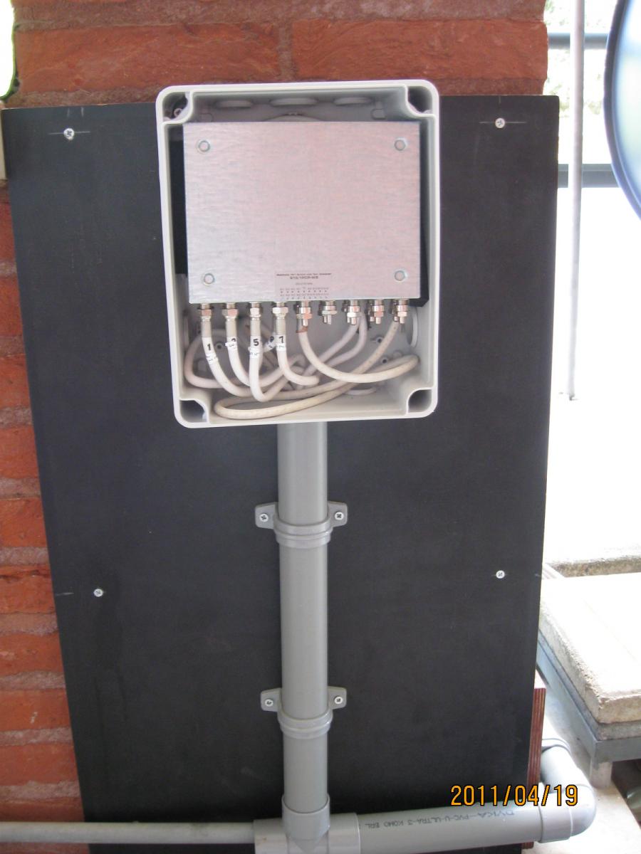

Eduard07 Geplaatst: 29 maart 2015 Geplaatst: 29 maart 2015 ik moet wel zeggen dat die van mij binnen in het schuurtje hangt dus altijd droog en vochtvrij mischien scheelt dat ook Ik denk zelfs dat het een voorwaarde is. Sowieso bij de bekabeling natuurlijk, maar zeker de diseqc switch. Die van mij (twee) zijn buiten bij de schotel, en ik controleer regelmatig of ze nog kurkdroog beschermd zijn. Vu+ Duo2 + PLi 4.0 + Fuba DAA110 + Stab 120Vu+Solo2 + Fuba DAA 850 + multifeed met 2 twin Alps + 1 quattro Alps + 1 twin MTI + PLi 4.0
blackeyes Geplaatst: 29 maart 2015 Geplaatst: 29 maart 2015 (aangepast) en vooral met dat vochtig weer hier in dit kikkerland ken je als het mogelijk is ze beter binnen hangen kost je wel een paar meter meer kabel (8 x 5 meter ) maar het loont zich wel op ten duur 29 maart 2015 aangepast door blackeyes vu duo//vuduo2//mutant hd51 4k // 65 inch lg4k 2 keer gibertini 100 // t90 // triax 88
Sky viewer Geplaatst: 29 maart 2015 Geplaatst: 29 maart 2015 Zo kun je je switch ook opbergen, buiten.
