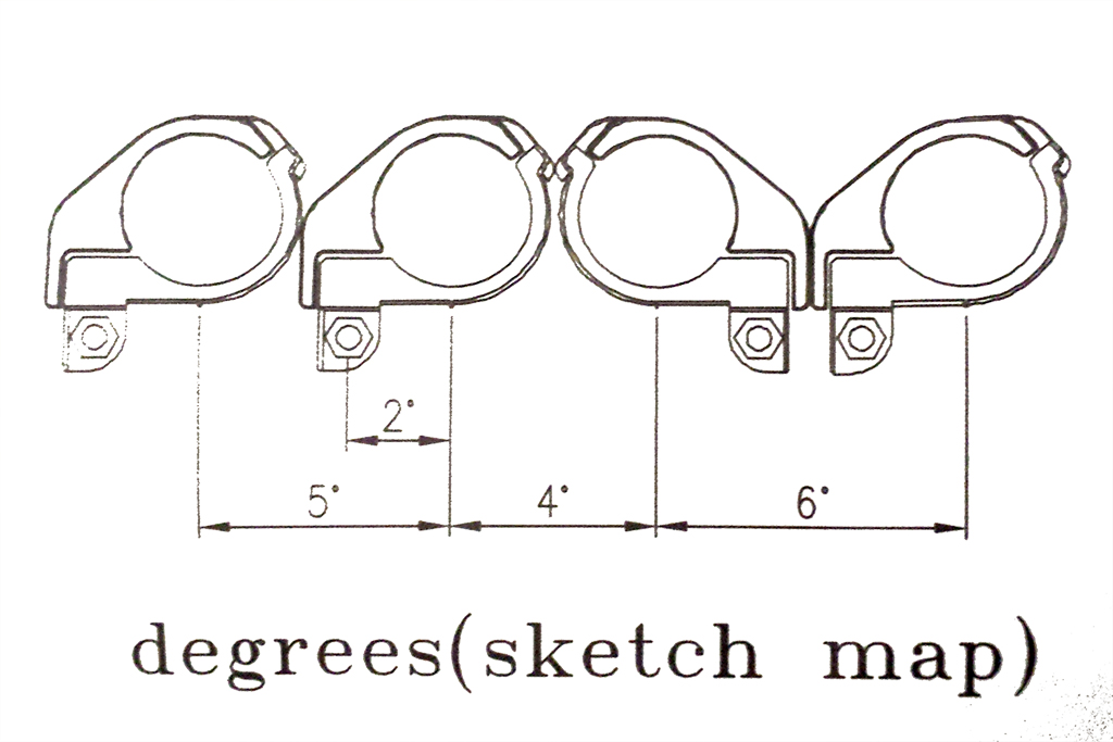

Ik neem toch aan dat je ook nog stukken van je lnb-houders af hebt moeten zagen want je kunt dan wel smalle ALPS-lnb's nemen, maar de lnb-houders van bijv. de 9e en 13e kunnen zonder aanpassing niet dichter bij elkaar dan 65mm terwijl de afstand 49mm moet zijn.
Nog even hierop terugkomend: Ik heb de Maximum E-85 he, niet de Triax gekocht.
Bij mijn schotel is de minimale afstand tussen 2 LNBs 4 graden (zie bijlage), ik lees als Hollander pas de handleiding nadat ik de schotel heb geïnstalleerd, dus ik kan nog een keer het dak op ;). Momenteel staan mijn 13E en 9E tegen elkaar aan in de 5-graden opstelling (en toch heb ik beeld), maar ik ga ze dus in de 4-graden setup tegen elkaar zetten. Dat geeft in ieder geval meer speling.

De klem van de Hotbird 13 kun je omdraaien omdat er tussen de Astra 19,2 en Hotbird 13 voldoende ruimte is maar tussen de Astra 23,5 en 28,2 die ook in dezelfde richting staan, staan ze toch echt te ver uit elkaar. Die kunnen nu niet dichter bij elkaar dan 65mm terwijl de afstand 55mm moet zijn aan de voorzijde van de lnb's gemeten. Je zult voor een goede ontvangst toch een stuk van de lnb-houder af moeten zagen en er een nieuwe schroef in moeten zetten, zie bijlage.
Je had beter eerst aan me kunnen vragen hoe de afstanden van de lnb's moesten zijn, dan had je niet twee maal het dak op gehoeven.
