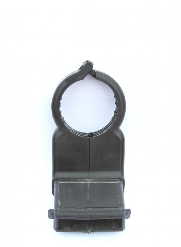

Inderdaad. Bij een duo-lnb voor een 60cm-schotel staan de pijpjes zo dicht bij elkaar, dat de lnb-klem er maar net tussen past, zie laatste bijlage.

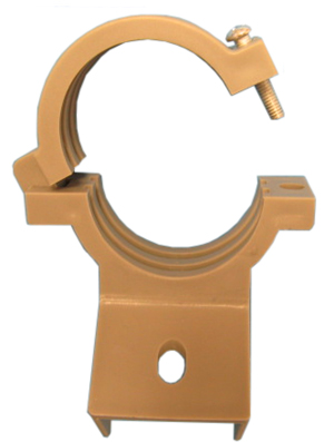

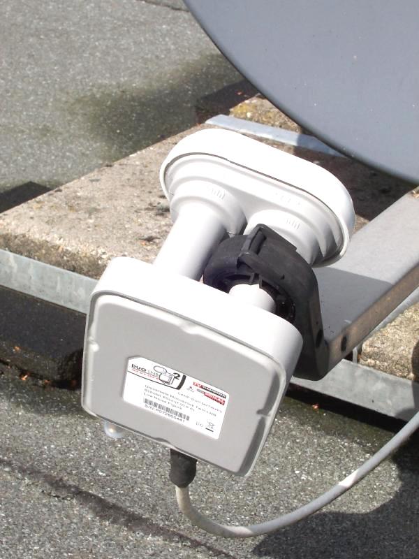

De lnb-klem van een Triax is dan ook zo smal mogelijk gemaakt zonder dat er klemschroeven zijn gebruikt, zie derde bijlage. Bij veel andere schotels zitten aan weerszijde van de lnb-klem twee schroeven en dan is de duo-lnb niet te monteren, zie bijlage 2.
Daar is echter ook wel weer een oplossing voor, zie bijlage 1.

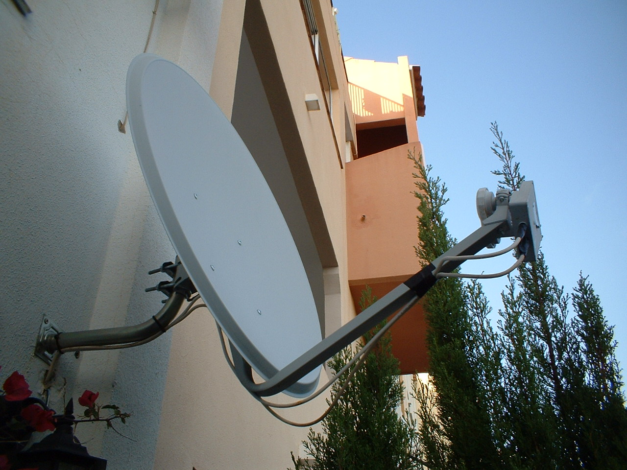

Sprietje,
ik zie dat je een foto plaatst met Astra 19,2 in de Lnb klem.
Voor een optimaal signaal op de Astra 23.5 is het echter beter om de 23,5 in de Lnb klem te plaatsen.
Vult u rustig aan !!!
