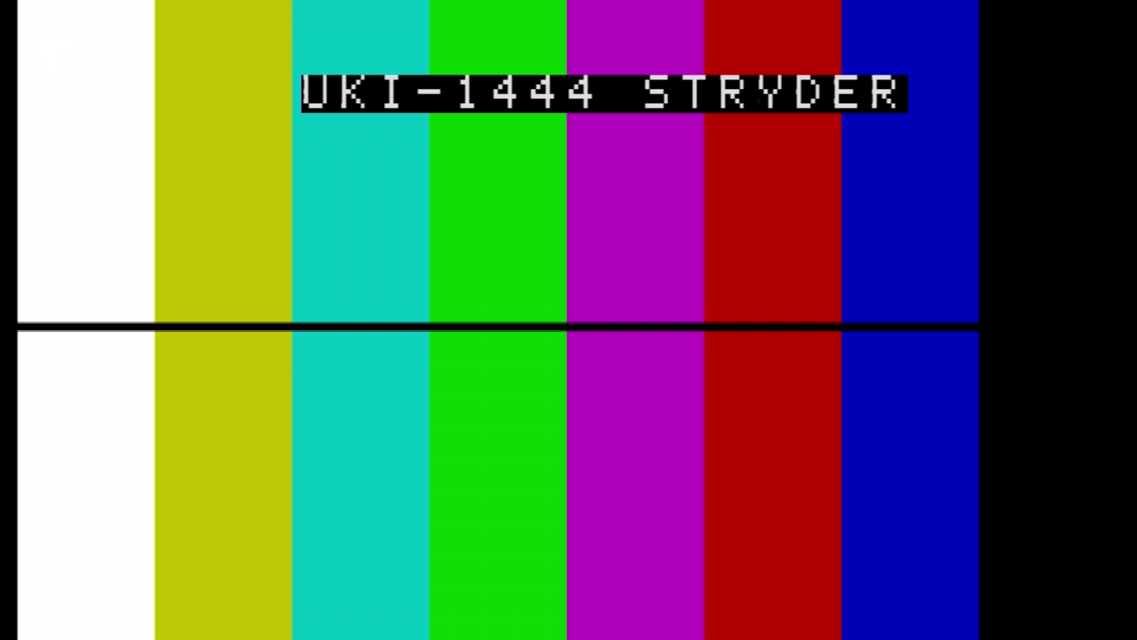

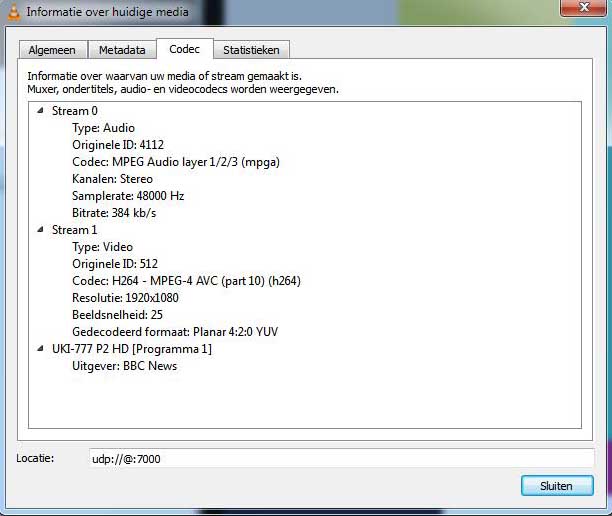

Sinds enkele dagen loopt er een testkaart  ( feed voor BBC nieuws) op de Astra 2 in 16APSK
Iemand die deze op een ontvanger kan binnenhalen ?
zie bijgaand screenshot.
Nu even een feed. Ik ontvang die wel op de TM-5402 HD M3 maar niet op de Dreamboxen.

De consumenten ontvangers ondersteunen geen 16apsk, alleen oa een beperkt aantal tbs kaarten en professionele ird's.

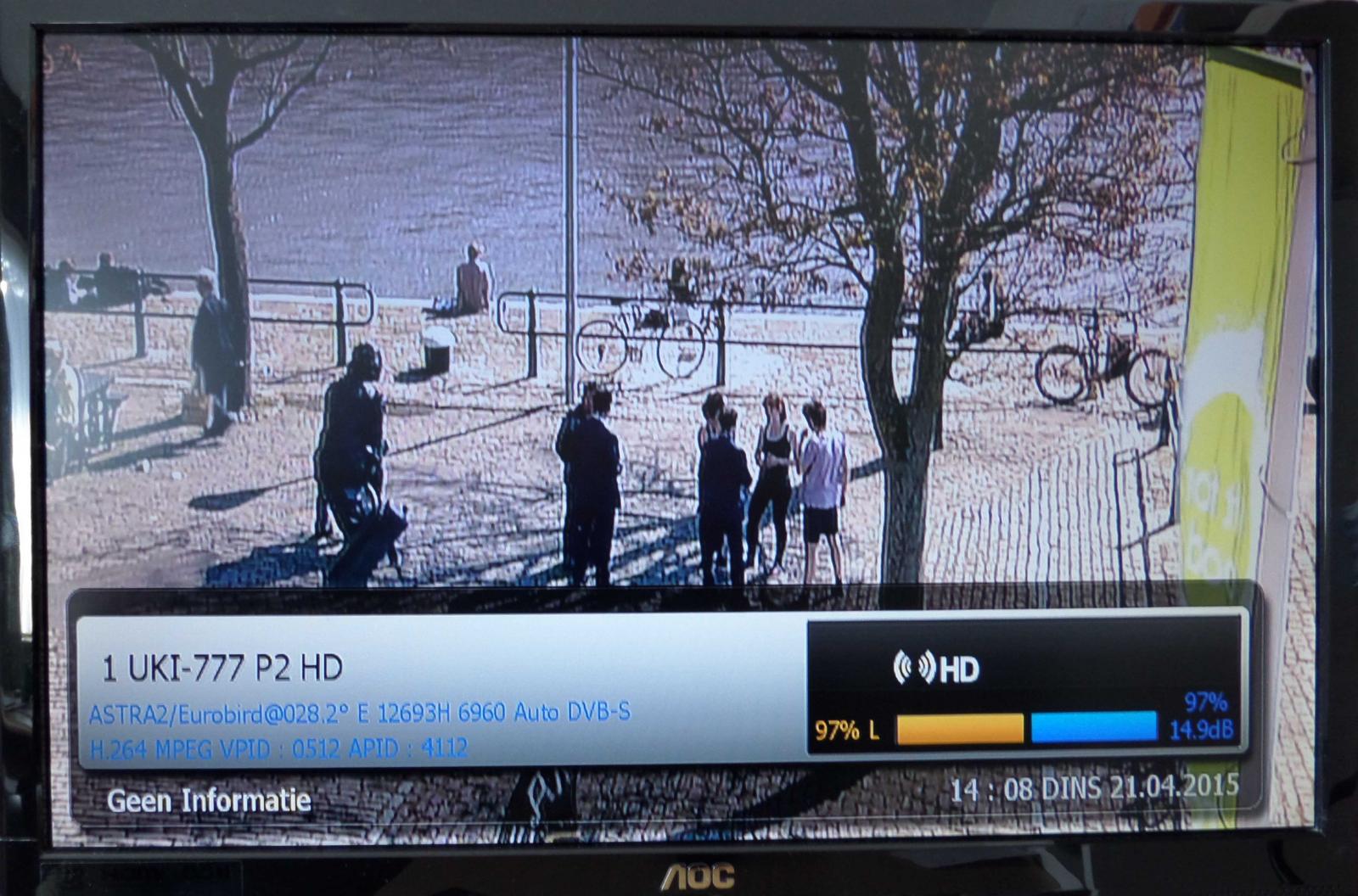

Zoals ik reeds aangaf Ik ontvang die wel op de TM-5402 HD M3 en dit is gewone ontvanger maar "non linux".
feedhunting , a crazy hobby !
De TM-5402 HD M3 kan ook meer dan de normale ontvangers, blijkbaar dus ook 16PSK.

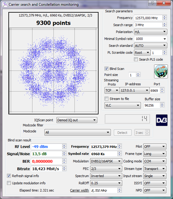

Ik heb maar even op Flysat gekeken voor de frequentie, bedoel je deze?
Dr.HD F16, TBS 5927, ET 8500, T-55 voor 9/13/19/23/28/39/42/45°O, Technisat 52/53°O, Laminas 120cm 1°W...68°O.
Ja , dergelijke feeds bedoel ik hvdh.
Op de 28,2°E ( Astra 2F ) zitten deze op frequentiebereiken  12565 - 12590 en 12680 - 12700 , s/r  4640 of 6960 en telkens in fec 2/3 en 16APSK.
Ook op andere satellieten komt de 16APSK meer om de hoek kijken. De Belgische openbare omroep VRT en de Duitse WDR op 23,5°E , de Zwitserse SRG op 8°W ( deze wel in 4:2:2 ) en zelfs de Italianen op 11°W ( sporadisch) .
Het lijkt erop , indien je wilt voorzien zijn in de dichte toekomst , dat je gaat moeten rekening houden bij de aankoop van een nieuwe ontvanger. Niet alleen 16APSK maar ook 32APSK klopt aan de deur.

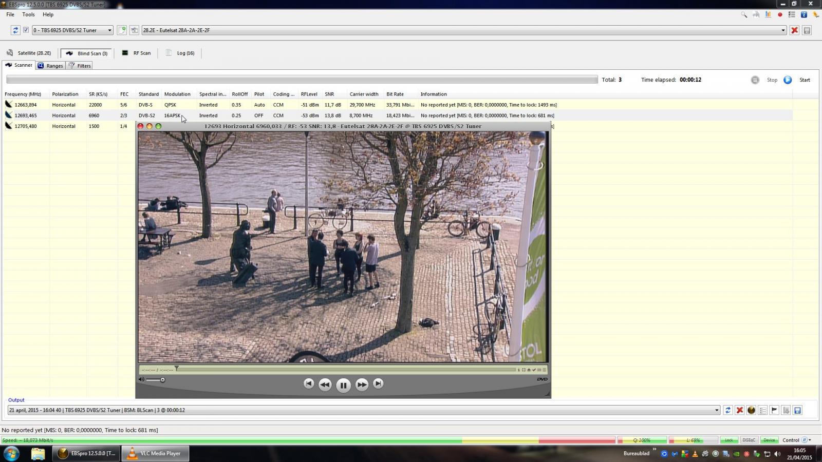

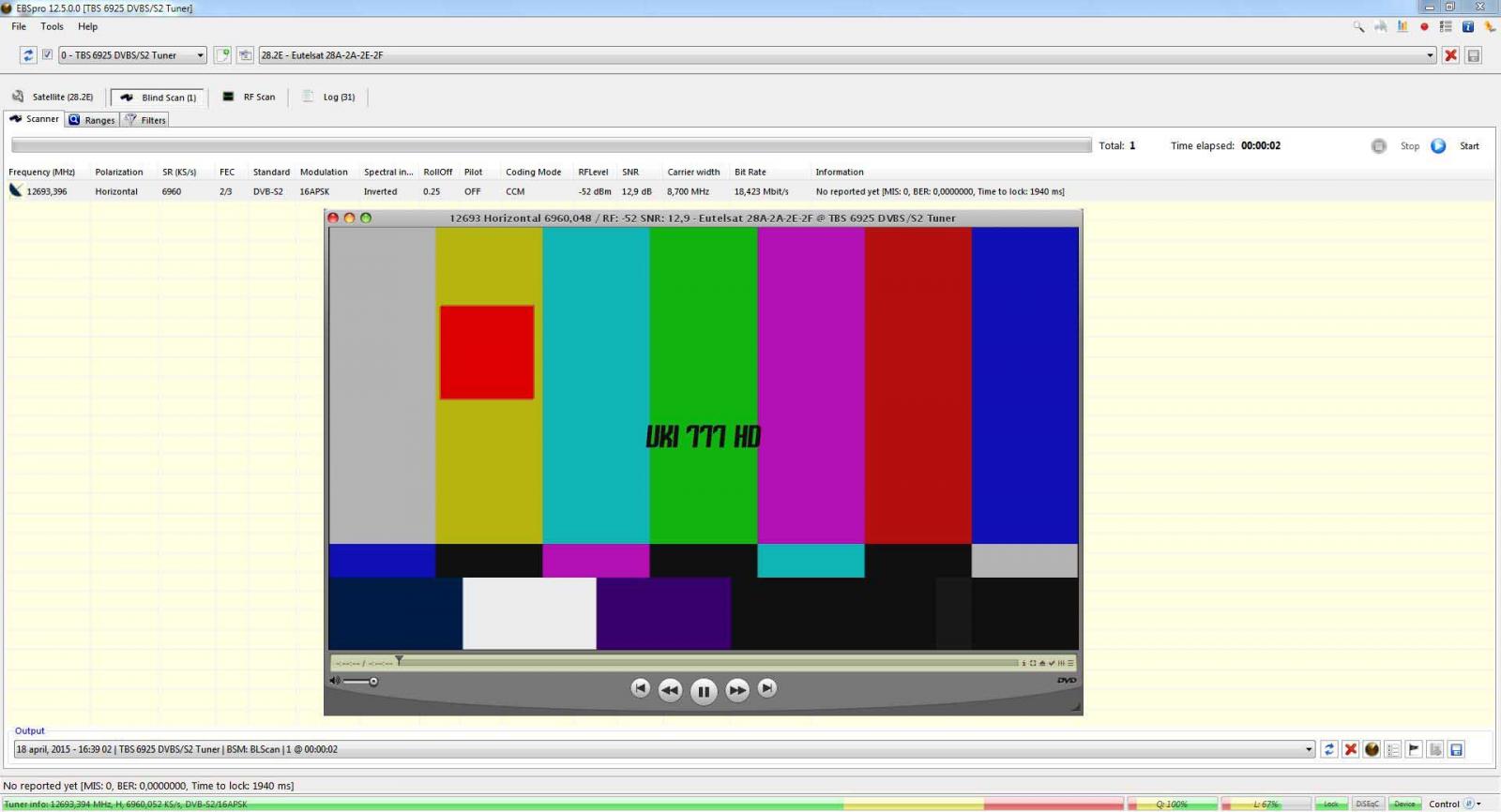

Nu beelden op deze TP
12693 H 6960  fec 2/3  DVB-S2  16APSK
Ook een afdruk op de TV met ontvangst op de Technomate receiver.
