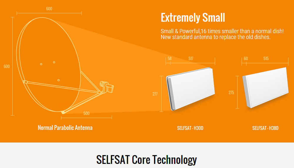

Kijk nu eens wat ze schrijven:
Extreem klein en krachtig, 16 maal kleiner dan een normale schotel, zie bijlage.
Helemaal van de pot gerukt. Het slaat werkelijk nergens op zie de vergelijking die ik hiervoor maakte.

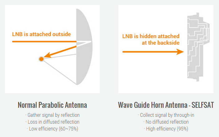

Beste redneck eyeball
De toch redelijk eenvoudige Triax-schotels hebben een rendement van 70%. Dat een schotel geen 100% rendement heeft komt o.a. door onvolmaaktheden in het parabolische schoteloppervlak.
Een vlakschotel met een "golfgeleider hoorn antenne" heeft een maximaal rendement van 95%. Dit betekend dus dat het oppervlak van de vlakantenne 70/95=73,7% van een parabolische schotel mag zijn om dezelfde versterking te geven. Anders gezegd, als je een vlakschotel hebt met een bepaald oppervlak, moet de schotel een 35% groter oppervlak hebben om een gelijke versterking te behalen. En een schoteloppervlak dat 35% groter is, is in diameter maar een heel klein beetje groter.
