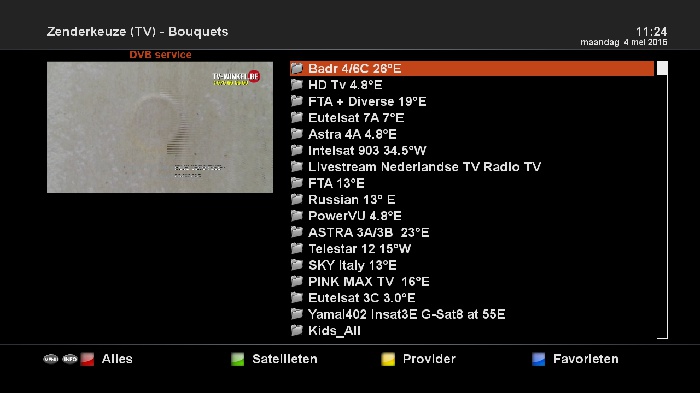

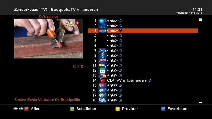

ik heb net een update gedaan en heb nu geen zenders er meer instaan
wie heeft dit probleem nog ?
ik zal wel effe een fastscan doen en dan staan ze wel terug hoor
maar wat is hier de reden van ?
wat ook vreemd is mijn zenderlijst boeket is ook anders
heel vreemd

Ik heb al tijden geen OpenPli meer, maar wel eens meegemaakt. Bleek te zijn dat een geladen Settingslijst (hans of henksat) bij de update niet bereikbaar te zijn. Werd dus niet mee geupdate.. Gewoon later nog eens geprobeerd, ging toen goed. Beste is dat je je favorietenlijst overzet naar je PC dan via Verwijderen de Settingslijst wist. Box opnieuw opstarten (zenders zijn dan weg). Via de PC je zenderlijst weer terug laden in je box. Enigma herstarten en klaar! Bij een volgende update blijft je eigen lijst onaangetast...

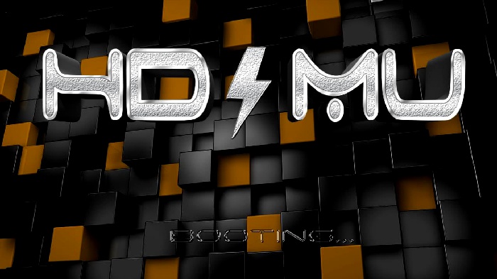

Misschien kun je OpenATV eens gaan proberen, dat werkt hier al jaren naar volle tevredenheid. Heeft de zelfde functies als Pli plus een hoop extra's Enige nadeel is dat je de cam feed even zelf moet installeren.

ik ga deze soft effe proberen

Dat kan ook Smetje, laat even weten wat je van die HDMU image vindt. Ik heb daar geen ervaring mee.
