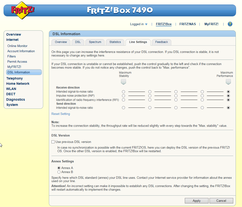

Peter38 Geplaatst: 3 juni 2015 Geplaatst: 3 juni 2015 (aangepast) Zie bijlage: Ik kan kiezen Annex A of B. Internet loopt via Telfort Ik heb een Internationale versie... Of dit in de Duitse versie ook mogelijk is weet ik niet. 3 juni 2015 aangepast door Peter38 Vu+ Solo2 en 2x M7 801 daarnaast Cubox-i met OpenElec
Tonskidutch Geplaatst: 4 juni 2015 Geplaatst: 4 juni 2015 ja het staat er expliciet bij vermeld over annex B daarom kan ik niet iets aanbevelen wat misschien niet werkt of het toestel enkel door de firmware mogelijk aanpasbaar is zal even zo interessant zijn... misschien komt nog iemand die een echt duits model heeft en 'm hier in nederland gebruikt No Rhyme No Reason LTJ Xperience, Jackson Sloan
Gast Cobus R Geplaatst: 4 juni 2015 Geplaatst: 4 juni 2015 Die zijn er genoeg (met de oudere modellen) want ze zijn hetzelfde alleen bij de duitse modellen kun je de annex B niet veranderen en de internationale wel en je moet er andere firmware (bricken Heet dat volgens mij) op zetten dat is wat mij bekend is. en je hebt dan uiteraard geen garantie meer.
