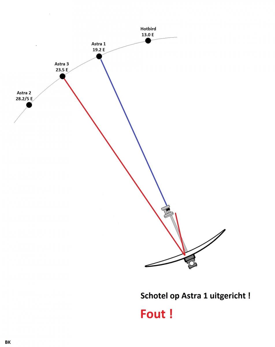

Pas jij de diseqc aan afhankelijk of je de kop van de Astra 19,2 of 23,5 in de klem staat?

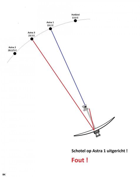

Als jij de Astra 23,5 en 28,2 kunt ontvangen met een duo-lnb, dan heb je de kop van de Astra 19,2 in de klem staan en de schotel op de Astra 23,5 uitgericht. Foute boel dus.
Je moet de kop van de Astra 23,5 in de klem zetten en de schotel op de Astra 23,5 uitrichten. Dan krijg je de Astra 19,2 en 23,5.

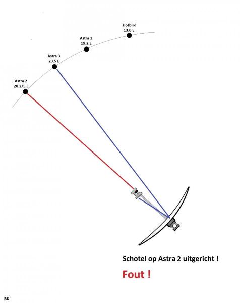

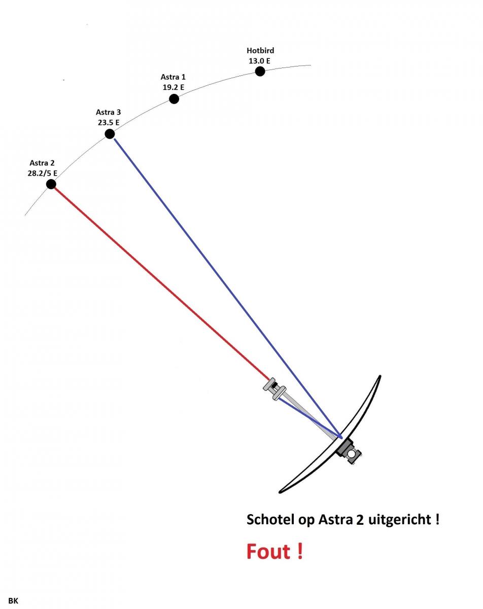

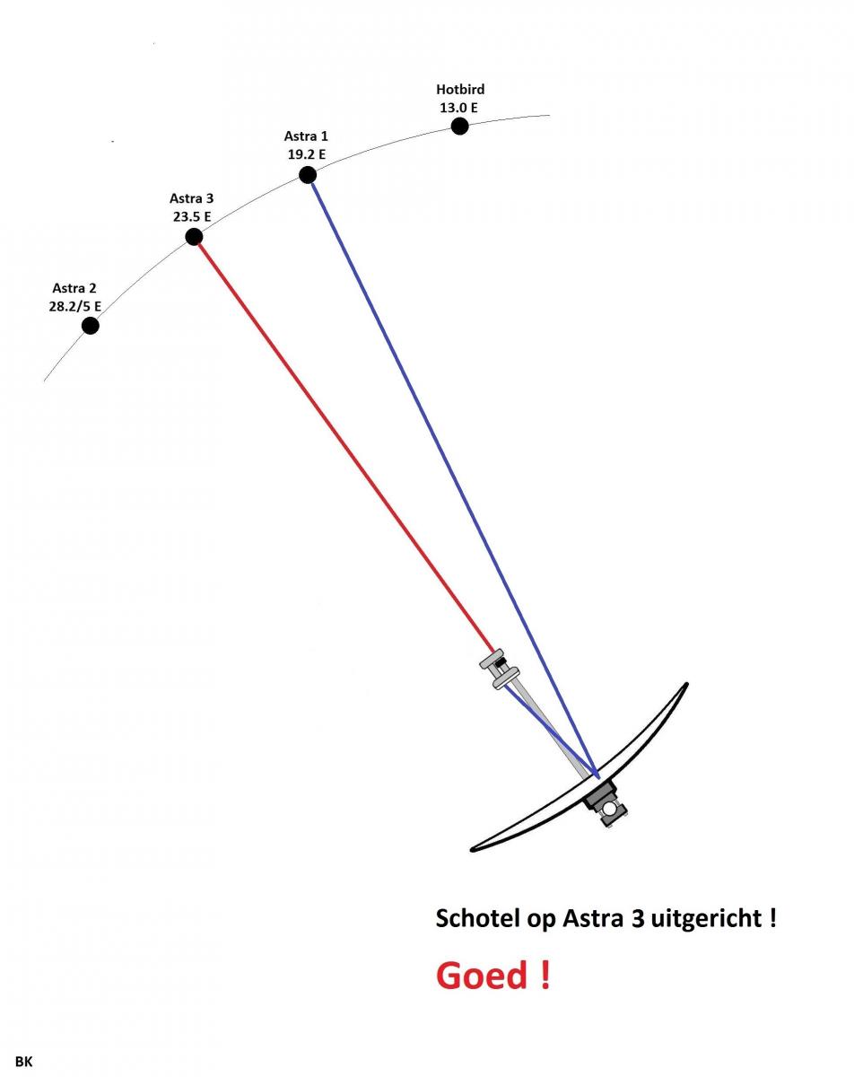

Ja, je hebt de schotel uitgericht op de Astra 28,2 en dan klopt het helemaal dat de Astra 23,5 diseqc positie 1 heeft en de Astra 28,2 diseqc positie 2. Immers de rechtse kop op je foto heeft positie 1 waar je normaal de Astra 19,2 mee ontvangt en de linker kop positie 2 waar je normaal de Astra 23,5 mee ontvangt.
De schotel dus iets naar het zuiden draaien. Dan ontvang je de Astra 19,2 i.p.v. de Astra 28,2.
@Walraven en @Heffy,
Mischien dat onderstaande afbeeldingen jullie wat meer inzicht en duidelijkheid kan verschaffen.
Het wordt dan beter duidelijk wat Sprietje bedoeld.

Ik kan me wel voorstellen dat als je niet weet waar de satelliet zich bevindt er zulke situaties kunnen ontstaan.
