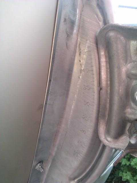

Toch vraag ik me nog twee dingen af, als ik kijk naar de schotel dan zie ik aan de achterkant van de schotel aan beide kanten getalen staan om de evulatie in te stellen, welk kan moet ik aanhouden. (zie afbeelding)

Welke gradenschaal je moet aflezen is afhankelijk of je de schotel in het lage- of hoge elevatiebereik wilt gebruiken, zie bijlage.
De mastklem is namelijk niet symmetrisch maar er zit maar aan één zijde een v-uitsparing in zodat je ook maar aan één zijde de gradenstand kunt aflezen.
Het lage elevatiebereik lees je aan de linkerzijde van de schotel af, het hoge elevatiebereik lees je aan de rechterzijde van de schotel af.
