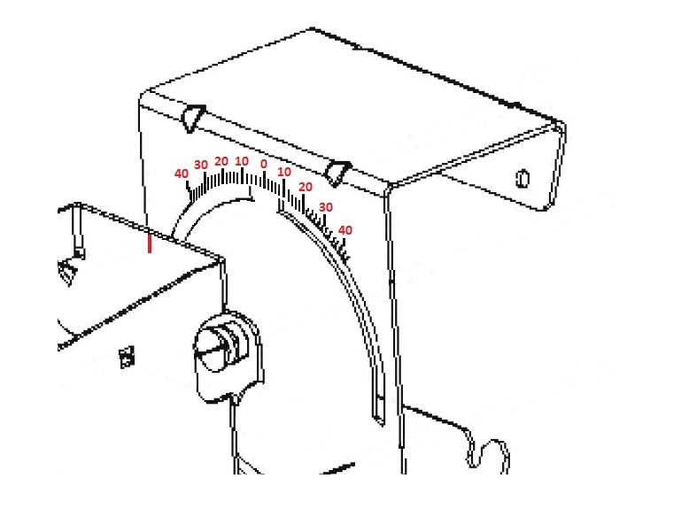

Inderdaad beste zonnestorm
De eerste aanduiding is bij 20 graden. Daartussen staat één grote streep en dat is dus 10 graden. Tussen de grote strepen staan 5 streepjes. Elk klein streepje is dus 2 graden.
Jij had hem met 5,89 graden dus op 11,78 graden staan en dat is ongeveer in de buurt van wat het moet zijn.

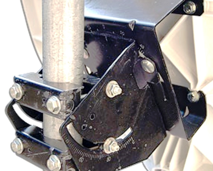

Ik heb hier nog een gerétoucheerde tekening waarop het wat duidelijker is te zien.

Wat een fraaie tekening en mooie vergrootte foto, daarvoor dank.
Laat ik de 40 graden aanduiding eigenlijk nog nooit goed hebben gezien .
