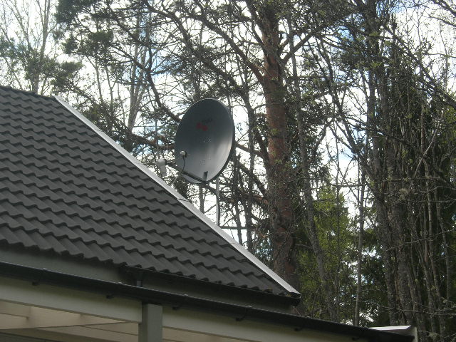

Ik heb een 88cm Triax en 4 Alps LNB´s liggen
Ik wil graag de 23.5 en als het geen problemen geeft qua afstellen en ontvangst ook de 19.2 ontvangen en als het kan ook de 13E maar dat is niet echt nodig
Belangrijkste is perfect ontvangst van de 23.5 zonder blokken of stilstaand beeld
Kan iemand mij zeggen wat het best haalbare is met deze schotel icm een Alps ?

In Bjurtärn zou je de Astra 23,5 goed moeten ontvangen met een Triax 88.

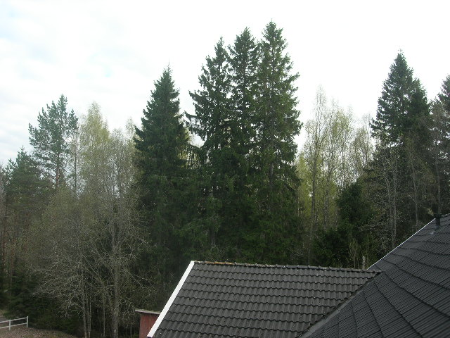

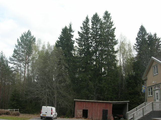

Kan het aan de hoge bomen liggen ? Die staan ±30 meter weg, de schotel staat ±5 meter hoog en de bomen zijn 15-20 meter hoog (geschat)

Ik denk dat het toch met die bomen te maken heeft dat jij de Astra 19,2 en 23,5 niet ontvangt.
De elevatie van de signalen komt in Bjurtärn natuurlijk ook wel van erg laag, slechts 21,8 graden terwijl dit in Nederland 30 graden is.
De schotel zou als het goed is zo'n 4 graden voorover moeten staan. Je hebt de mastklem dan ook zo moeten monteren, dat hij in het lage elevatiebereik staat.
Maar of de bomen in de weg staan kun je toch even controleren met je mobile telefoon bijv. hier:
Er zijn apps die gratis zijn en apps waar je voor moet betalen, zie: http://www.canaldigitaal.nl/apparatuur/schotel-uitrichten/
Je kunt het ook m.b.v. de stand van de zon controleren. Voor Bjurtärn geldt vandaag de volgende tijden dat de zon precies in de richting van de satelliet staat:
Astra 23,5 om 11:04 uur
Astra 19,2 om 11:24 uur
Hotbird 13 om 11:53 uur
Het is wel zo, dat de zon op die momenten ongeveer 7 graden lager aan de hemel staat dan de satelliet.
Als de bomen op de aangegeven momenten geen schaduw op je schotel geven, zit je zeker goed, maar door de lagere stand van de zon kan het toch nog OK zijn.

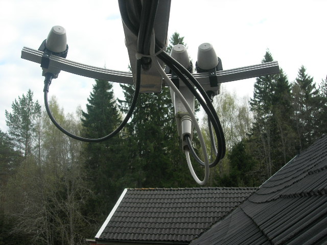

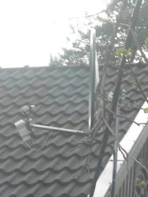

Even een uitleg van de installatie :
88cm Triax schotel met 3 single Alphs en 1 Twin
Één uitgang van de Twin gaat direct naar een dreambox
De andere van de Twin gaat samen met die van de single naar een 4x1 diseqc en vandaar naar de andere dreambox
Eerste vraag is waarom de dreambox die alleen op de Twin staat aangesloten het beeld op de andere dreambox laat stilstaan ?
Ik heb gehoord dat 19.2E geen of weinig nut meer heeft voor Nederlandse zenders dus wil ik die laten vervallen en dus alleen de 23.5E + 13 ontvangen en de 0.8W met een 2e schotel.
23.5 wordt dan de Twin en de 13 een single LNB
Misschien dat Sprietje mij raad kan geven hoe ik dat het beste kan afstellen ?
Op dit moment heb ik alle LNB´s plus de rail van de schotel gehaald om het opnieuw af te stellen omdat de Twin voor de 19.2 ingesteld stond en nu dus voor de 23.5 moet Worden ingesteld.

Ik heb alles weer opnieuw geplaatst zoals je mij hier in je 2e reactie heb geschreven alleen geen 0.8W lnb geplaatst
Nu heb ik weer 23.5 en 19.2 mar geen 13
Kan je nog even nakijken of de Hotbird 74mm van de 19.2 af moet staan ?

Kan je nog even kijken of de maat tussen de Astra 19.2 en Hotbird klopt ?
Je gaf op dat het 74mm moest zijn maar ik krijg de Hotbird niet te zien op de TV maar ook niet op de Schwaiger SF9000
