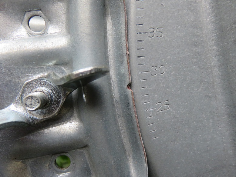

De mast moet loodrecht staan en de elevatie v.d. schotel op 28 graden.

Volgens Dishpointer moet de schotel een elevatie hebben van 29 graden, hij hangt aan mast die loodrecht staat.

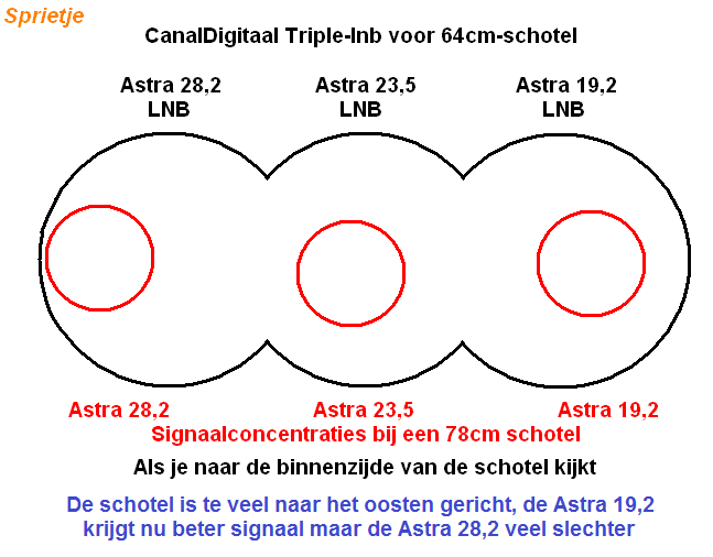

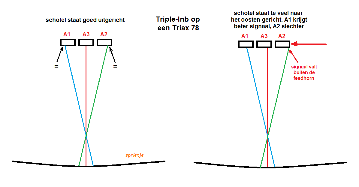

Ik heb drie bijlages meegestuurd. Bij de eerste heb je de ideale ontvangst.
Je ziet in zwarte lijnen de drie feedhorns van de triple-lnb en je zie de signaalconcentraties van de drie satellieten zoals de op de triple-lnb vallen als je een Triax 78 gebruikt.
Ten eerste zie je dat de signaalconcentratie van de Astra 23,5 iets lager dan van de twee buitenste satellieten.

Het feit dat jij verreweg de hoogste signaalkwaliteit hebt op de Astra 3 duidt er op dat het signaal te hoog op je triple-lnb valt. Zoals je in de tekening kunt zien is dat heel gunstig voor de Astra 23,5 maar erg ongunstig voor de twee andere satellieten want die gaan dan het signaal helemaal boven in de hoeken ontvangen waardoor de kwaliteit een stuk minder wordt.
Je moet om te beginnen dus de elevatie van de schotel eens een fractie laten zakken zodat er meer evenwicht in de drie signalen komt.
Maar jij hebt ook een erg zwak signaal op de Astra 28,2. Dit duidt er op dat de schotel ook te veel naar het oosten is gericht, zie bijlage 2. Je zult de schotel dus ook een heel klein beetje naar het zuiden moeten verdraaien zodat de signalen weer beide even ver uit het midden op de triple-lnb vallen.

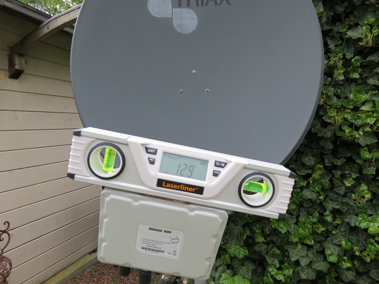

Goed, dan ga ik uit van Roggel, 51.26, 5.93
Daar moet de triple-lnb 12 graden schuin staan.
Stel dit in met bijgevoegde driehoekje van 12 graden. Even uitprinten en uitknippen en achter op de lnb plakken. Aan deze schuinte moet je niet meer aankomen. Dit is de optimale schuinte en bij verandering wordt het alleen maar slechter.

Heb de LNB tegen de behuizing aan op 12 graden gezet.
Daarna de schotel laten zakken naar 28,5.

Met evenwichtig bedoel ik vooral dat de Astra 19,2 en 28,2 even sterk binnen komen. Je zult de schotel dus toch nog iets moeten verdraaien.
Maar bedenk dat het afstellen van de triple-lnb op een Triax 78 uiterst precisiewerk is. Als je weinig ervaring hebt met schotels afstellen is het heel erg moeilijk. Het gaat om tienden van millimeters op de mast.

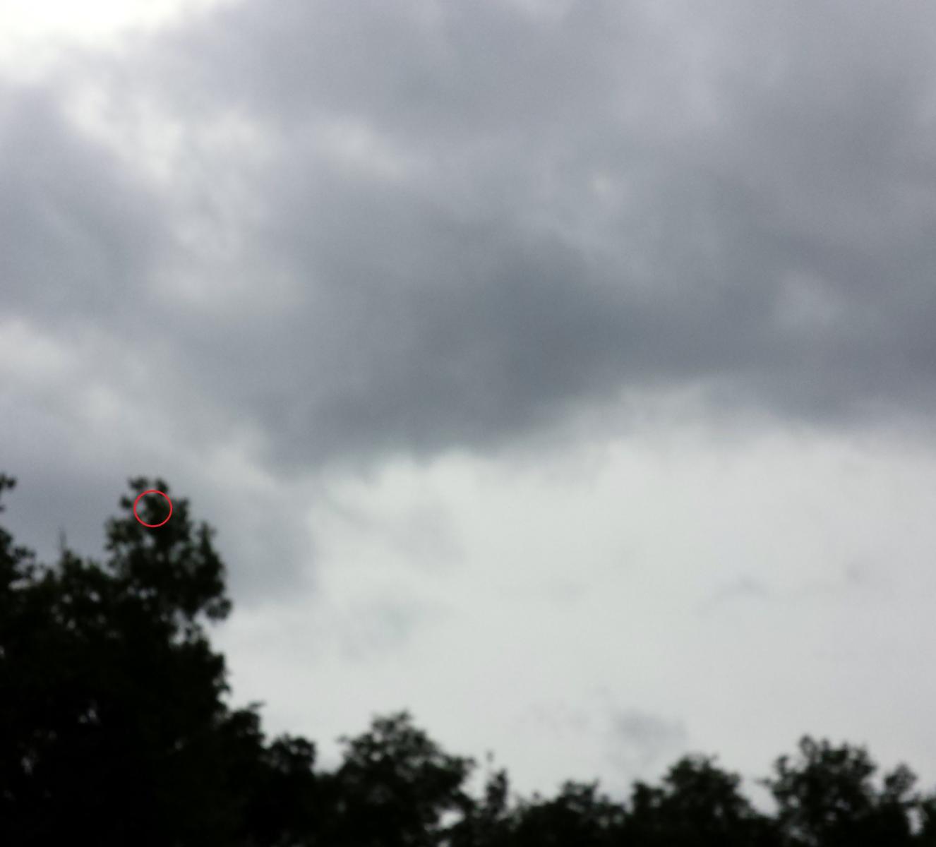

Door omstandigheden heeft het even geduurd voordat ik weer verder kon, maar ik heb het probleem gevonden.
Met het schaamrood op de kaken is nu te zien waarom astra 2 af en toe ontvangst geeft, als de wind maar hard genoeg waait.
Zoals op de foto te zien is heb ik vrij zicht naar het zuid oosten, op de rode cirkel na, en laat daar nu net de astra 2 achter zitten.
Deze week ga ik de paal verlengen en de schotel hoger hangen dan zal het een stuk beter gaan.post-33046-0-97115700-1432896245_thumb.jpg
