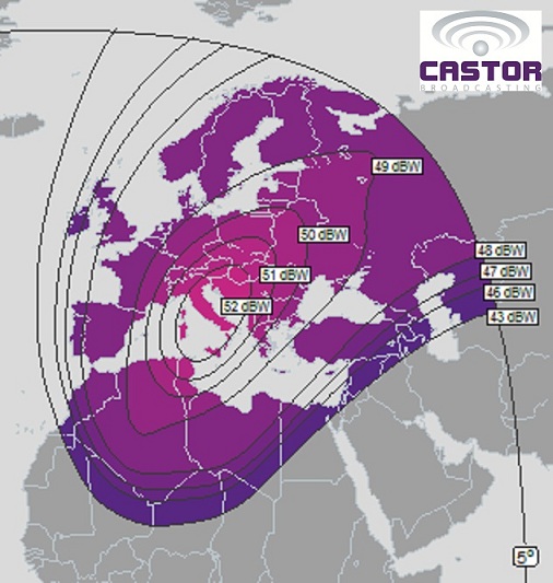

Gast zonnestorm Geplaatst: 25 juni 2015 Geplaatst: 25 juni 2015 Ik heb op de satbeams pagina al zitten kijken, maar als ik bijvoorbeeld op de brede gradenbalk bovenin 11 west aantik , dan zie ik een beam voor europe, waarbij , als je die aanklikt voor europe ( Nederland ) je een schotelgrootte nodig zou hebben van 70 cm; dit kan nooit kloppen .
Sprietje Geplaatst: 25 juni 2015 Geplaatst: 25 juni 2015 SatBeams geeft voor Nederland 48dBm aan, Castor Broadcasting ook, zie bijlage.

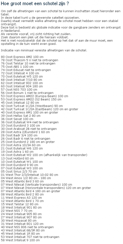

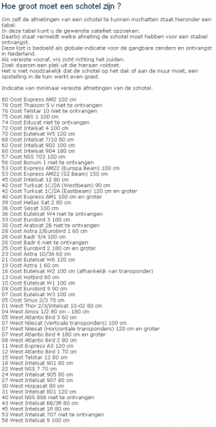

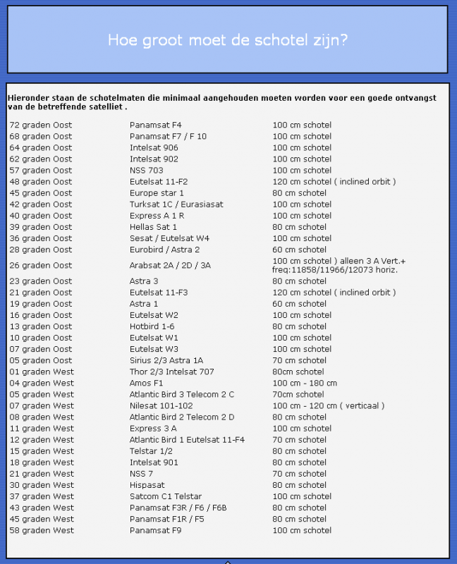

Sprietje Geplaatst: 25 juni 2015 Geplaatst: 25 juni 2015 Maar misschien heb je wat aan deze twee lijstjes die op internet te vinden zijn bij Nederlandse satellietshops:
Gast zonnestorm Geplaatst: 25 juni 2015 Geplaatst: 25 juni 2015 Bedankt voor het antwoord , sprietje. De lijsten van de genoemde nederlandse satellietshops had ik al in mijn bezit, maar deze bijzonder duidelijke satbeam van Castor Broadcasting van 11 west nog niet. Ik kende Castor Broadcasting niet. Waarom ik de footprint wil weten, is het feit, dat ik van Express AM 44 11 west met 120cm schotel alleen de volgende transponders ontvang: 11522 -H-1185 2/3 11523--H-1280 5/6 11566- H -8000 3/4 Bij elkaar ongeveer 12 zenders. Ik ga ervan uit, dat gelet op de footprint, deze 12 zenders wel het maximum haalbare is; de signaalkwaliteit ligt overigens ongeveer op 50% van alle genoemde transponders.

Sprietje Geplaatst: 25 juni 2015 Geplaatst: 25 juni 2015 Tja, ik wil toch nog wel iets kwijt over de lijnen die in footprints getekend staan.Als voorbeeld de footprint in bericht 4.Je ziet dan de lijn van 49dBW over de grens van Duitsland en Nederland lopen.Nederland ligt dan in het 48dBW gebied maar dat loopt tot midden Engeland.Je moet dan niet denken dat Nederland dan meteen in de 48dBW veldsterktegebied ligt. Je moet dat geleidelijk over laten lopen. Nederland ligt dan op bijv. 48,8dBW en dat geldt ook voor allerlei andere footprints.De veldsterkte verloopt altijd geleidelijk maar ja, je kunt het niet anders dan per hele dBW in een footprint aangeven.
