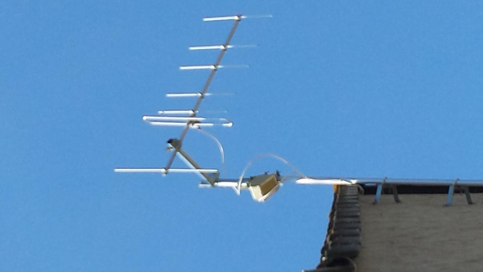

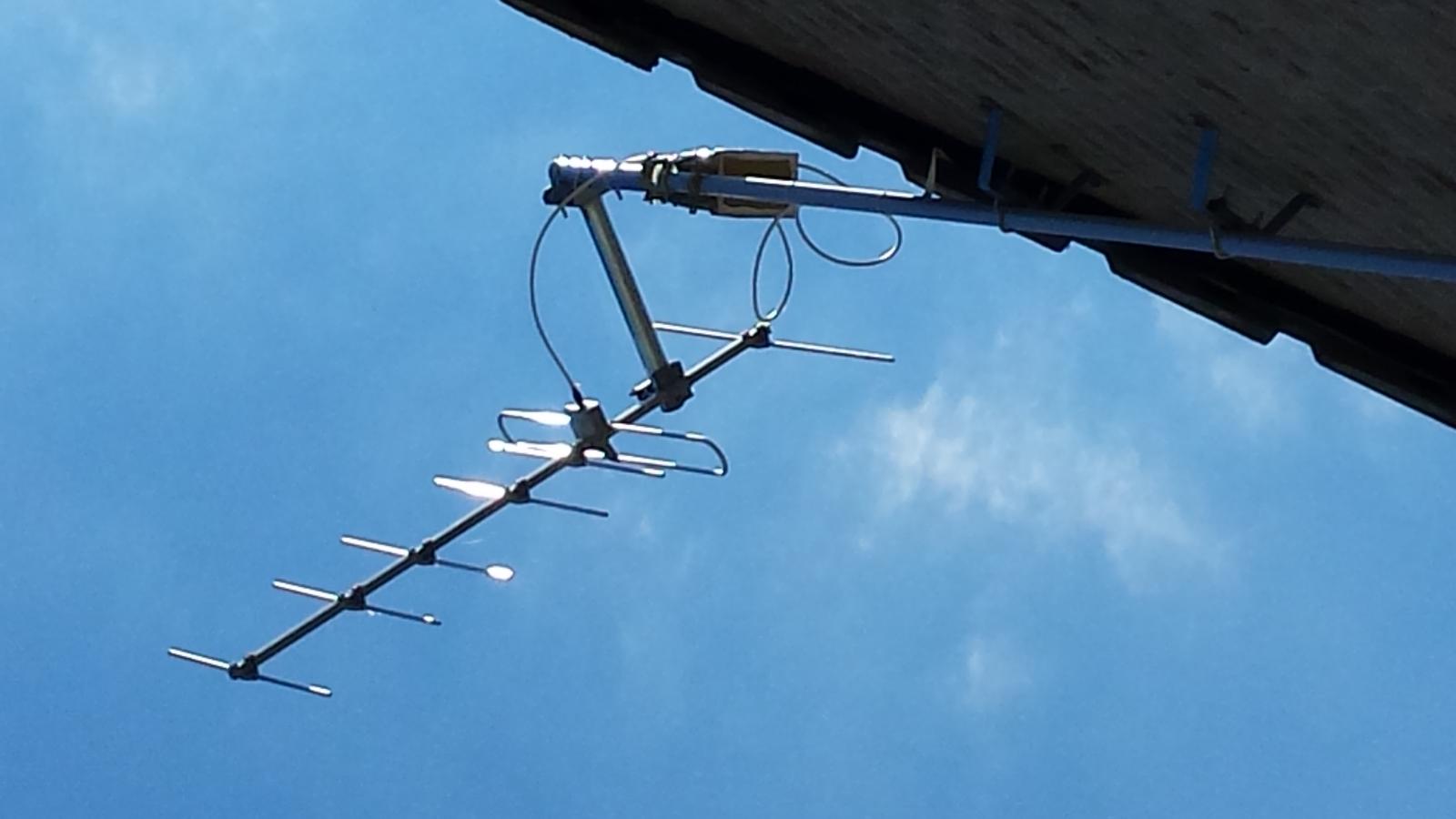

Ik heb hier een Dual dab+ ontvanger staan met een channel master rotor en een Fuba 7 elements dab+ antenne , vertikaal gepolariseerd.
Het vreemde feit doet zich voor dat de antenne rondom gevoelig is, met andere woorden, het maakt niet uit welke richting ik de antenne laat draaien, het signaal is bijna overal even sterk.
In de ontvanger heb ik een kleine modificatie uitgevoerd omdat vanaf de coax antenneaansluiting een gewoon draadje naar te tunermodule liep,heb daar een stukje 75 ohm coax opgesoldeerd en de coax afscherming aan de massa van de ontvanger gemonteerd ( op advies van Dr ijsenbout de massa i.p.v. direct via een condensatortje van 10 pf aangesloten en ook andere waardes geprobeerd, zonder resultaat.
Waarschijnlijk is de behuizing van de ontvanger ( helemaal van plastic) de oorzaak van het probleem en zou dit mogelijk helemaal in aluminium afgeschermd moeten worden.
Het is zelfs zo dat als er geen antenne aangesloten is ik behoorlijk signaal binnen krijg.

Wanneer je naast de zendmast woont kan je ook de spreekwoordelijke breinaald gebruiken.
Maar kan je eens een foto van die antenne plaatsen? misschien is die verkeerd in elkaar gezet.
Je antenne mast loopt toch niet tussen de elementen door?

Fuba maakt er wel helemaal een potje van.
Zoals iedereen wel weet die een beetje verstand van Yagi-antennes heeft is een director die voor de dipool zit altijd iets korter dan de dipool. De reflector die achter de dipool zit is altijd wat langer dan de dipool.
Een director geeft extra versterking aan de antenne, een reflector zorgt er voor dat de signalen die aan de achterzijde van de dipool komen worden tegen gehouden.
Op de officiele sites van Fuba zie je tegenstrijdige montagevoorschriften.
In de eerste pdf-file zie je dat bij de 7 elements band III antenne de langste staaf, de reflector, acher aan de antenne is gemonteerd.
Op de foto van de tweede pdf-file van Fuba zie je dat de langste staaf aan de voorzijde is gemonteerd en de kortste aan de achterkant van de antenne.
Zo'n blunder kom je zelden tegen.
En Victoria22, als jij zegt dat de antenne rondom gevoelig is, dan denk ik dat jij de director en reflector verwisseld hebt

Sprietje , goed gevonden , de langste hoort inderdaad achter de dipool te zitten en dat is bij mij ook het geval, dus de antenne is goed gemonteerd.
En mijn bericht dat hij rondom gevoelig is is inderdaad waar.
