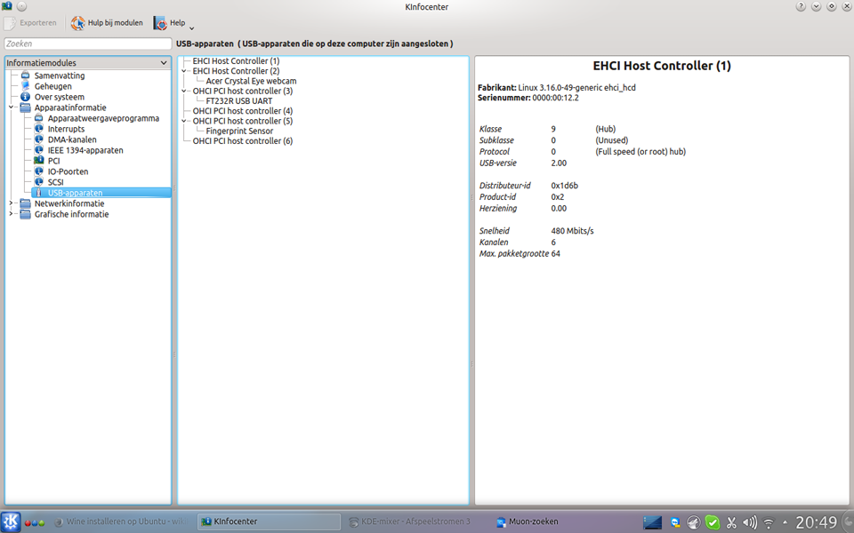

sattv4iedereen Geplaatst: 13 september 2015 Auteur Geplaatst: 13 september 2015 Ja, alle stappen gevolgd, en zelfs vandaag geprobeerd met kubuntu linux, en krijg volgende foutmelding in console: --begin copy (deltaflashloader:2437): Gdk-CRITICAL **: gdk_device_ungrab: assertion 'GDK_IS_DEVICE (device)' failed(deltaflashloader:2437): Gtk-CRITICAL **: gtk_device_grab_remove: assertion 'GDK_IS_DEVICE (device)' failed(deltaflashloader:2437): Gdk-CRITICAL **: gdk_device_ungrab: assertion 'GDK_IS_DEVICE (device)' failed(deltaflashloader:2437): Gtk-CRITICAL **: gtk_device_grab_remove: assertion 'GDK_IS_DEVICE (device)' failedError opening the selected serial port-- einde copy als ik kijk naar de instellingen: FT232R USB UART Fabrikant: FTDISerienummer: A9SJBTP5 Klasse 0 ((Defined at Interface level)) Subklasse 0 Protocol 0 USB-versie 2.00 Distributeur-id 0x403 (Future Technology Devices International, Ltd) Product-id 0x0 Herziening 0.00 Snelheid 12 Mbits/s Kanalen 0 Max. pakketgrootte 8 Ik weet het nu echt niet meer, of is er iets fout met de hardware? module, programmer? Ontvangst van de astra 3 satelliet met een selfsat h50D via de vu zero 4K.cd multiroom pakket met mz 102 en een vu uno 4k dvb-c fbc tuner met ci+ tv met een kaartje( telenet ). Gigablue bijgekomen voor sat en kabel.Informatie die ik geef, gaat over de Belgische situatie, tenzij anders vermeld|

sattv4iedereen Geplaatst: 13 september 2015 Auteur Geplaatst: 13 september 2015 Helaas heb ik dat ook geprobeerd. Intussen gevonden hoe je een screenshot neemt onder linux. Dit is de configuratie. Maar ik krijg ook foutmeldingen. Hieronder de instellingen: Ziet iemand iets verkeerd? Heeft er dan niemand soortgelijke problemen gehad en kunnen oplossen en hoe? Op Duitse fora spreekt men over het updaten van windows e.d., maar ik heb al diverse systemen getest, zelfs een poging onder windows 2000, maar daar kreeg ik een ongeldige win32 toepassing. En ja, zowel 32 als 64 bit systemen. Ontvangst van de astra 3 satelliet met een selfsat h50D via de vu zero 4K.cd multiroom pakket met mz 102 en een vu uno 4k dvb-c fbc tuner met ci+ tv met een kaartje( telenet ). Gigablue bijgekomen voor sat en kabel.Informatie die ik geef, gaat over de Belgische situatie, tenzij anders vermeld|

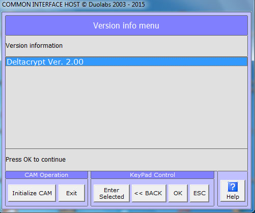

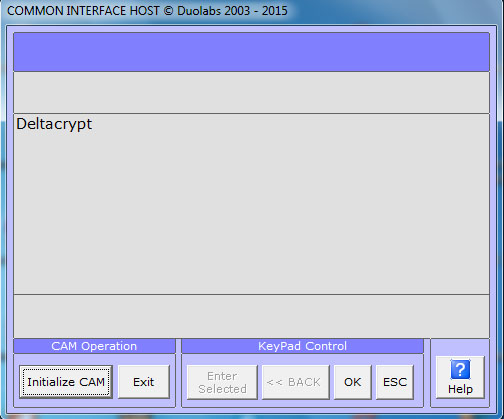

sattv4iedereen Geplaatst: 14 september 2015 Auteur Geplaatst: 14 september 2015 Ook al geprobeerd. Heb een cas3 boven gehaald, die een ci ontvanger simuleert, en krijg er de volgende gegevens uit: en ook volgend beeld: Ik heb een mail gestuurd, naar de verkoper, en ik hoop, dat ik weer geen standaard antwoord krijg. Maar als er zich iemand zich geroepen voelt om te helpen, kan altijd via pm, zijn hulp aanbieden, of via skype@sattv4iedereen. Kosten worden vergoed. Ontvangst van de astra 3 satelliet met een selfsat h50D via de vu zero 4K.cd multiroom pakket met mz 102 en een vu uno 4k dvb-c fbc tuner met ci+ tv met een kaartje( telenet ). Gigablue bijgekomen voor sat en kabel.Informatie die ik geef, gaat over de Belgische situatie, tenzij anders vermeld|
