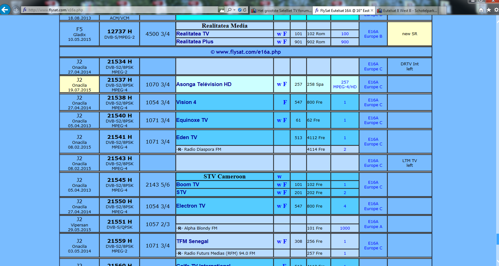

Hoe kan je de hoge frequentie's van Eutelsat 16 oost ontvangen.
Ik heb een universele LNB met een Sab Titan Micro, en kan met de ontvanger de frequentie instellen tot 13500 MHz.
Het gaat om de ferquentie's 21538H en hoger.
Deze staan zowel bij FlySat als bij LynSat vermeld.
