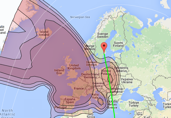

De enigste zenders van de Astra 28,2 die je fatsoenlijk kunt ontvangen is de Europabeam van de Astra 2G, zie: https://sat.ses.com/webservice/images/12495356
Dat moet zelfs met ongeveer een 60cm-schotel kunnen.
De Astra 2E en 2F kun je wel vergeten. De UK-spotbeam waar de BBC, ITV en Channel 4 op zitten kun je helemaal wel vergeten.
Hier zie je welke zenders er zich op de Astra 2G Europabeam zitten: http://www.lyngsat.com/Astra-2G.html
Je moet maar even kijken of die zenders de moeite waard zijn om daar een lnb voor te plaatsen.
De Astra 23,5 kun je ook met een 60cm-schotel ontvangen, zie: https://sat.ses.com/webservice/images/7408887
