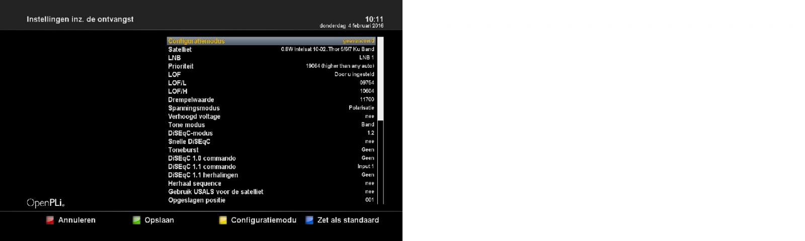

Met een V-box stel je inderdaad eerst de satellietposities handmatig in en sla je ze op in de V-box onder een nummer van 1-99. Dat nummer stel je weer in als satellietpositie onder de DiSEqC 1.2 instellingen per satelliet.

In wezen programmeer je de posities in de V-box via je ontvanger.

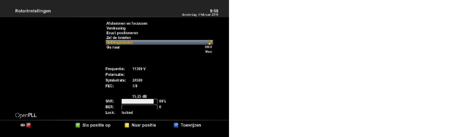

In het menu Rotorinstellingen zoek je met Verdraaiing en Exact positioneren de satelliet, maar dat kan ook met de afstandsbediening, de knopjes op de V-box en ik heb er zelfs één waar een joystick op kan om handmatig de actuator te bedienen. Zodra je de positie hebt gevonden met maximaal signaal sla je deze IN de V-box op via de optie Geheugenindex onder het daar ingegeven nummer.
Datzelfde nummer gebruik je dan weer in de instellingen van die satellietpositie bij Tunerinstellingen:
(Let even niet op de LNB instellingen, dit zal waarschijnlijk gewoon op Universele LNB kunnen staan en de instellimng bij DiSEqC 1.1 is omdat er nog een switch tussen LNB en V-box zit).

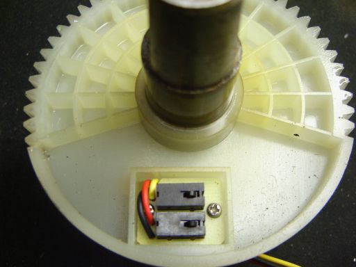

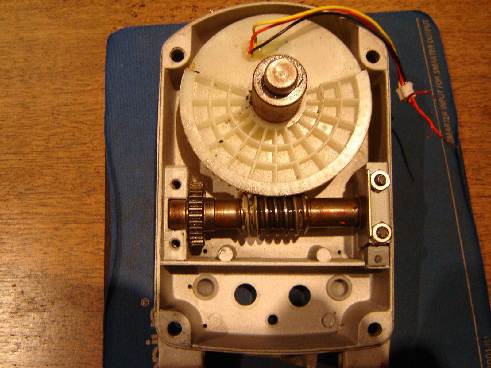

Toevallig een foto van het binnenwerk gemaakt ?
Ik ben op zoek naar rotors met een 360º wormwiel , heb je de oude nog ?
Een wormwiel is altijd 360º...
De tandwielen heb ik allemaal weggemikt. (dat was het enige wat nooit kapot ging aan de rotors...)

Een wormwiel is altijd 360º.. ..)
 Dan heb je zeker nog nooit een SG2100 van binnen gezien !
Da's een gewoon tandwiel. :)  Een wormwiel ziet er zo uit:
Jammer dat je het onderschrift hebt weggelaten. Daar staat namelijk het volgende: Worm (boven) en wormwiel

Dan heb ik het altijd verkeerd begrepen... Ik kende het alleen als een wormwiel.
(een worm kende ik alleen van het vissen... :) )

Nu is het natuurlijk nog maar de vraag of het getoonde plastic wiel een gewoon tandwiel of een wormwiel is. Dat is niet duidelijk te zien :)
voor de zekerheid  ;)
Draaf je nu niet een beetje door Han, een wormwiel is een wiel (aangedreven door een worm as), maar hoeft toch niet perse tanden rondom 360 graden verdeelt te hebben. :P
@arsat heeft het goed begrepen, dit is wel degelijk een wormwiel, en dit soort diseqc motoren kunnen niet eens 360 graden draaien dus waarom zou het wormwiel dat dan wel moeten kunnen.? In theorie en praktijk is 180 graden al genoeg voor H to H. ;) En dat de tanden afbraken bij hem komt omdat het metalen wormwiel nu eenmaal sterker is dan plastic tanden op een wormwiel. Een wormwiel/as overbrenging is razend sterkt maar de zwakste schakel in deze blijven de plastic tanden van het wormwiel.
Sjaak , laat nou net die DG-380 een stalen wormwiel hebben , net als de DG-280 , helaas niet helemaal van tanden voorzien .
De DG-240 heeft net zo als de DG-120 een volledig rond bezet kunststof wormwiel .
In dat laatse type heb ik de eind- en referentie switch aangepast zodat er een draaibereik van ± 340º mogelijk is .
