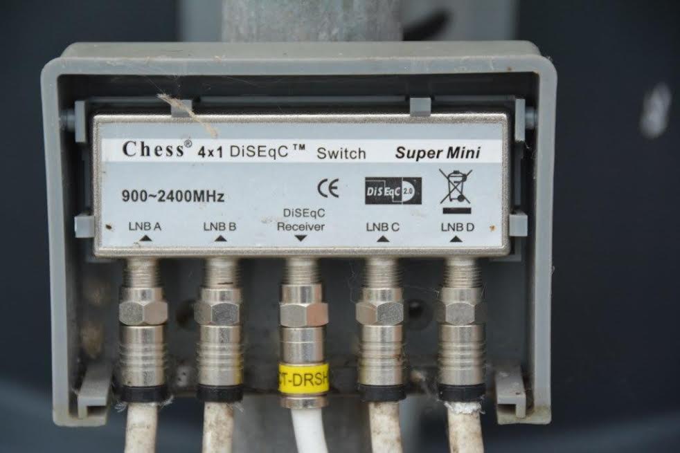

smetje limb.BE Geplaatst: 14 februari 2016 Geplaatst: 14 februari 2016 (aangepast) dan zou ik eerst eens zorgen dat het vocht eruit is dan zou het toch weer naar behoren gaan werken denk ik zou je eens een foto kunnen plaatsen van jou schotel switsh enz 14 februari 2016 aangepast door smetje limb.BE Db. 900UHD 2X. 4x twin lnb 1x bosat 1.50m .Dreambox 7020hd v2 . Dreambox 800 Db 8000 1x. Db 800se Db 2X 500HD Sab unix triple 2x. Xsarius Galaxy 4K. Gigablue trio. Gigablue Quad Plus. Zgemma H7 Cabel en Sat Samsung UE65MU7070 4K Ultra HD Smart LED Samsung UE46F6650SSXXN led 1x LG 60"lb 870v

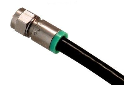

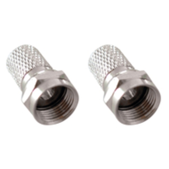

smetje limb.BE Geplaatst: 14 februari 2016 Geplaatst: 14 februari 2016 zorg ervoor dat er nergens vocht in kan ..dan is er al veel opgelost neem waterdichte f-connectors Db. 900UHD 2X. 4x twin lnb 1x bosat 1.50m .Dreambox 7020hd v2 . Dreambox 800 Db 8000 1x. Db 800se Db 2X 500HD Sab unix triple 2x. Xsarius Galaxy 4K. Gigablue trio. Gigablue Quad Plus. Zgemma H7 Cabel en Sat Samsung UE65MU7070 4K Ultra HD Smart LED Samsung UE46F6650SSXXN led 1x LG 60"lb 870v
astro iris Geplaatst: 14 februari 2016 Geplaatst: 14 februari 2016 zorg ervoor dat er nergens vocht in kan ..dan is er al veel opgelost neem waterdichte f-connectors Die gebruik ik ook en nog nooit problemen gehad. 1
Gast dropje20 Geplaatst: 14 februari 2016 Geplaatst: 14 februari 2016 ik heb een Technisat triple deze hoort water dicht te zijn maar aan de kop kant zit geen kit meer dus haal hem morgen van de muur en zal alles even droog maken bedankt voor het mee denken
