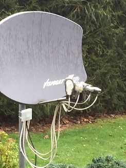

peterksr Geplaatst: 13 februari 2016 Auteur Geplaatst: 13 februari 2016 (aangepast) Beste peterksr Lnb's met twee aansluitingen kunnen breder zijn dan lnb's met één aansluiting. Een mooi voorbeeld hiervan is de ALPS-lnb. Het is dus belangrijk eerst eens even op te geven welke schotel je gebruikt en welke lnb's. Natuurlijk bestaat er dunne coaxkabel die dubbel is uitgevoerd maar dunne coax geeft wel meer verlies. Hoe lang is de coaxkabel ongeveer van je schotel naar de ontvanger? hallo, heb een foto als bijlage toegevoegd dan nog de vraag wat voor diseq moet ik gebruiken om de schotelkabels aan te bevestigen. bedoel het witte kastje wat nu onder de schotel zit. kabel lengte is tussen 20 en 25 mtr. gr peter 13 februari 2016 aangepast door peterksr 1 maal VU+ DUO +
Sprietje Geplaatst: 13 februari 2016 Geplaatst: 13 februari 2016 (aangepast) Met de Visiosat Bisat is het geen probleem om daar ALPS-twin-lnb's op te plaatsen. Een ander merk merk smalle lnb kan natuurlijk ook.Zelf zou ik voor de Hotbird en de Astra 23,5 een Inverto Black Ultra twin gebruiken en voor de Astra 19,2 en 28,2 een Alps-twin.Je moet nog een tweede 4/1 diseqc-switch aanschaffen die je moet gebruiken voor de tweede aansluiting op alle vier de lnb's.Er bestaan ook dubbele 4/1 diseqc-switches. Dan zitten er twee 4/1 diseqc-switches in één behuizing, zie o.a.: http://www.emp-centauri.cz/inc/pdfcreate.php?lang=en&id=215of de Axing SPU 82-00 zie: http://www.axing.com/download/BAs/BA_SPU%2021_41-02_52-00_82-00.pdf 13 februari 2016 aangepast door Sprietje
