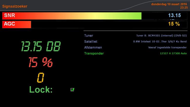

Weer even een update, ik zie dat al die zenders een andere fec hebben gekregen!

Vocht is 100% het probleem niet ook de bekabeling heb ik checked.
Nieuwe zenderlijst en het vervangen van de 0.8w lnb heeft alles opgelost, vreemd is het dat dit in een half jaar de tweede keer is dat ik die 0.8w moest vervangen.
