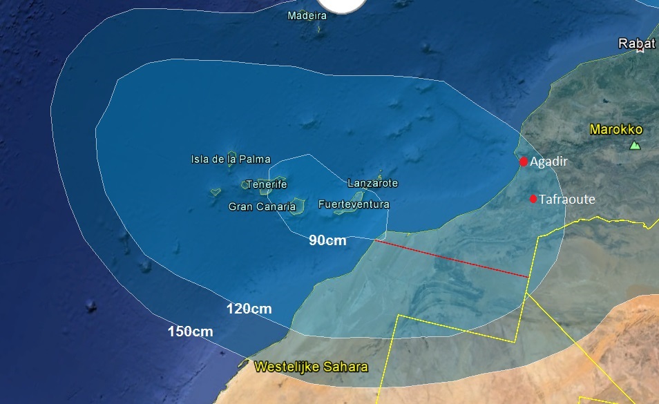

Op de Canarische eilanden heb je helemaal geen schotel nodig van 135cm. Dat komt omdat de footprint op de Canarische eilanden een hotspot heeft.
Volgens SES Astra heb je op de Canarische eilanden een schotel nodig van 105cm maar ik weet van leden op dit forum die daar wonen, dat je met een schotel van 90cm daar ook de Astra 23,5 kunt ontvangen in combinatie van een duo-lnb voor een schotel van 60cm.
Laat deze leden dit maar beamen.
Nu ligt La Palma iets buiten de spot maar de schotel zal denk ik zeker niet groter dan 110cm hoeven te zijn.
aangepast door Sprietje
Ik zie dat ik in de haast een foutje met de maten heb gemaakt.
SES Astra geeft op dat je een schotel van 90cm nodig hebt maar leden zeggen dat je met een schotel van 80cm de Astra 23,5 al kunt ontvangen. Het betreft dan wel Gran Canaria, Tenerife en Fuerteventura.
La Palma ligt daar net iets buiten maar groter dan een schotel van 100x110cm (bijv. een Triax 110) zal niet nodig zijn.

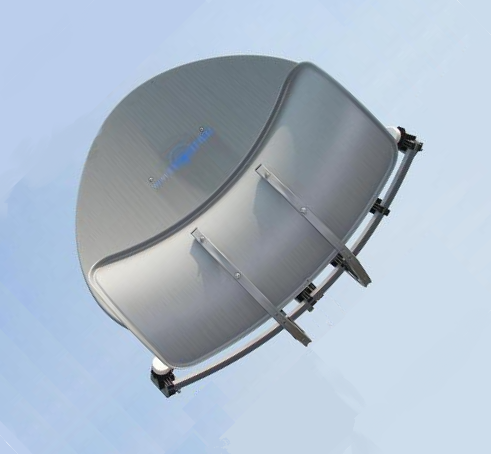

Om je een indruk te geven hoe schuin de rail met lnb's moet komen te staan, heb ik een bijlage toegevoegd van een Wavefrontier die op de Canarische eilanden 44 graden schuin gezet moest worden.

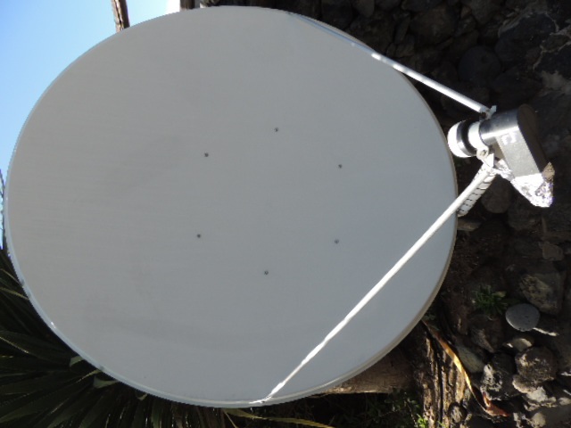

Welke schotel heb je eigenlijk precies, merk en type?
Maak eens een foto van je schotel met name van de lnb-klem en de schoren die aan de lnb-arm bevestigd zitten.

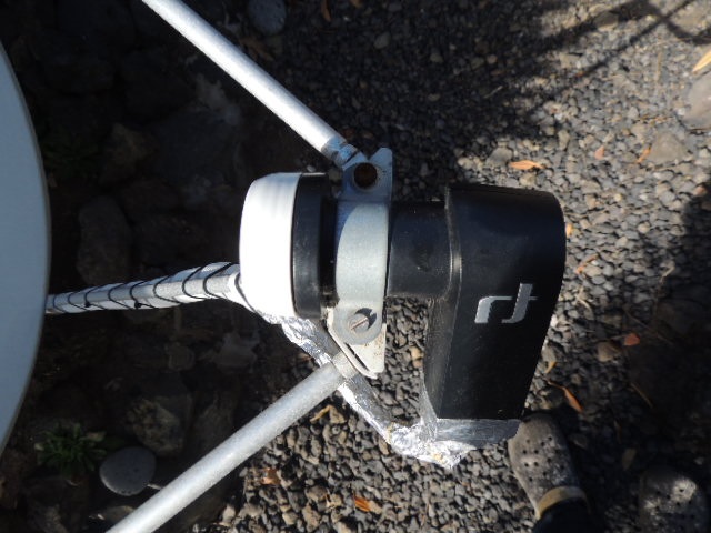

Beste Sprietje,
Dank voor de uiteenzetting. De schotel is merkloos en destijds geleverd door de plaatselijke satellietboer.
De schoren kan ik zelf op elke willekeurige plaats nieuw aanbrengen, als deze in de weg zitten.
Misschien helpen de foto's?
Nou, dat zal dan toch nog niet meevallen om nieuwe schoren aan te brengen die niet in de weg zitten.
Bedenk dat de positie van de lnb-klem nagenoeg niet mag afwijken van de positie die hij nu heeft.
Ik kan de schoren ook aan de muur of in de grond vastmaken i.p.v. aan de schotel. Daar kom ik wel uit.

Beste Grosto
Ik heb nog eens even naar je schotel zitten kijken.
Ik denk dat er toch wel een oplossing is voor die schoren zodat de lnb daar niet tegenaan kan komen.
Ik had je al aangegeven dat een rail 42 graden schuin gezet moet worden d.w.z. rechts veel lager dan links als je in de schotel kijkt.
De lnb's aan de linker zijde komen boven de stang te staan maar rechts zit de stang in de weg.
Wat je misschien kunt doen is de stang rechts ongeveer 30-40mm hoger te plaatsen door een bus tussen de stang en de lnb-klem te plaatsen. Het bevestigingspunt van die stang aan de schotel zal wat hoger aan de schotel vastgezet moeten worden.
Belangrijk bij deze verandering is dat de lnb die in de klem zit precies op dezelfde plaats blijft, dus niet hoger of lager komt te staan.

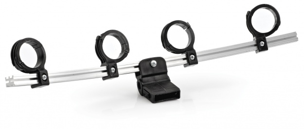

Het enigste wat bruikbaar is van bestaande rails , is de SAB-rail, de Multiblock Lnb Houder MFTS4 (A045). Hiervan haal je de houder waarmee hij aan de arm gezet kan worden weg zodat je alleen de rail met de vier lnb-klemmen over houdt.
Eén van de twee middelste klemmen gebruik je dan om op de hals van de lnb te klemmen die op de arm van de schotel zit.
Je moet dan wel een lnb gebruiken met een lange hals zoals bijv. de Inverto Black Ultra. Dan is er voldoende ruimte om de rail achter de stalen lnb-klem van de schotel te zetten.
Het enige wat niet helemaal klopt is de kromming van de rail. Die kromming is gemaakt voor schotels van denk ik 80-85cm terwijl jou schotel een stuk groter is.
