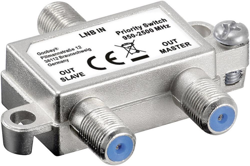

Hermann Geplaatst: 30 maart 2016 Geplaatst: 30 maart 2016 Hallo, Ik ben nieuw op dit forum en weet zodoende helaas nog niet in welke groep ik mijn vraag moet stellen. Ik woon in Duitsland en heb een schotel voor het kijken van televisie. Op de schotel gebruik in een Duo LNB, maar echter maar gebruik van 1 kabel afkomstig van de LNB. Deze kabel loopt nu naar de TV in de woonkamer. Dit werkt prima, goed beeld. Ik wil de kabel afkomstig van de LNB op zolder onderbreken middels een splitter. Vanuit de splitter laat ik dan 1 kabel naar de TV in de woonkamer lopen en 1 kabel naar de TV op de slaapkamer. Een tweede kabel vanaf de LNB is een logische oplossing, maar voor mij niet wenselijk. Ik ben nu op zoek naar de juiste splitter. Ik weet niet welke parameters van de splitter van belang zijn bij de te maken keuze. Bij voorbaat dank voor jullie reactie. Gr. Hermann
Moderator ceesv Geplaatst: 30 maart 2016 Moderator Geplaatst: 30 maart 2016 Hermann, welkom. Dat gaat niet werken. Op de antennekabel staan stuursignalen voor de LNB, bijvoorbeeld 18 volt voor horizontale transponders en 13 volt voor verticale transponders. Wanneer je dus op de ene ontvanger naar Nederland 1 (horizontale polarisatie, 18 volt) en op de andere ontvanger naar Nederland 2 (verticale polarisatie, 13 volt) wilt kijken komt er 13 en 18 volt tegelijk op de kabel te staan en dat gaat niet werken. Verder staan er nog schakelsignalen voor de lage en hoge bad van een satelliet (22 kHz) en diseqc signalen voor het omschakelen tussen Astra 1 en 3 op de antennekabel. Je zal een 2e kabel moeten trekken. Gaat niet bestaat niet! 65" 4-K OLED, Vu+ Duo 4K SE BT, Vu+ Solo 4K, Rebox-8500, Rebox-8000, Wavefrontier T-90, Satlook Digital NIT, Megasat HD5 Combo Gebruik je een advertentie blocker? Maak dan een uitzondering voor onze website. Zonder advertentie (inkomsten) kan deze site niet voortbestaan.

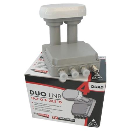

smetje limb.BE Geplaatst: 30 maart 2016 Geplaatst: 30 maart 2016 dit mag je gaan doe een nieuwe duo lnb met 2 of 4 uitgangen en coax bij trekken naar de plaats waar jij je andere ontvanger wil zetten Db. 900UHD 2X. 4x twin lnb 1x bosat 1.50m .Dreambox 7020hd v2 . Dreambox 800 Db 8000 1x. Db 800se Db 2X 500HD Sab unix triple 2x. Xsarius Galaxy 4K. Gigablue trio. Gigablue Quad Plus. Zgemma H7 Cabel en Sat Samsung UE65MU7070 4K Ultra HD Smart LED Samsung UE46F6650SSXXN led 1x LG 60"lb 870v
waterpas Geplaatst: 30 maart 2016 Geplaatst: 30 maart 2016 (aangepast) Ik maak zonder problemen gebruik van een priority-switch, even googlen. 30 maart 2016 aangepast door waterpas In Siddeburen was een bok die machtsverhief en worteltrok. Die bok heeft onlangs onverschrokken de wortel uit zichzelf getrokken, waarna hij zonder ongerief zich weer in het kwadraat verhief. Maar 't feit waardoor hij voort zal leven is, dat hij achteraf nog even de massa die hem huldigde met vijf vermenigvuldigde.
smetje limb.BE Geplaatst: 30 maart 2016 Geplaatst: 30 maart 2016 en de smartcard moet je maar niet teveel gaan verwisselen ps als je de ontvanger beneden volledig zou uitzetten dan zou je wel met een t suk tussen je coax kunnen werken maar de andere moet volledig uitstaan Db. 900UHD 2X. 4x twin lnb 1x bosat 1.50m .Dreambox 7020hd v2 . Dreambox 800 Db 8000 1x. Db 800se Db 2X 500HD Sab unix triple 2x. Xsarius Galaxy 4K. Gigablue trio. Gigablue Quad Plus. Zgemma H7 Cabel en Sat Samsung UE65MU7070 4K Ultra HD Smart LED Samsung UE46F6650SSXXN led 1x LG 60"lb 870v
Johan45 Geplaatst: 30 maart 2016 Geplaatst: 30 maart 2016 Met een signaal splitter 1 in 2 uit zou het moeten werken. De Fracarro splitter kan signaal doorgeven tussen 5 en 2400 Mhz en kost een drol. Vult u rustig aan !!!

Hermann Geplaatst: 30 maart 2016 Auteur Geplaatst: 30 maart 2016 Hallo samen, Nogmaals dank voor jullie antwoorden. Hier kan ik zeker mee uit de voeten. Nog n laatste vraag. Ik maak gebruik van Astra 19 en 23,5. Moet ik hier rekening houden met de frequentie specificatie van de splitter? Is tussen 5 en 2400 MHz (antwoord Johan45) in orde of moet dit tussen de 950 en 2500 MHZ (antwoord waterpas)? Zoals jullie zullen merken heb ik er weinig verstand van! Gr. Hermann
Moderator ceesv Geplaatst: 30 maart 2016 Moderator Geplaatst: 30 maart 2016 In ieder geval tussen 950 en 2400 Mhz En ze moeten gelijkspanning (DC) doorlaten. En niet vergeten de ene ontvanger uit te schakelen voordat je de andere inschakelt. Niet elke ontvanger blijft heel wanneer er 18 en 13 Volt tegelijk op de kabel komt te staan. Alleen de priority splitter geeft daartegen bescherming. Gaat niet bestaat niet! 65" 4-K OLED, Vu+ Duo 4K SE BT, Vu+ Solo 4K, Rebox-8500, Rebox-8000, Wavefrontier T-90, Satlook Digital NIT, Megasat HD5 Combo Gebruik je een advertentie blocker? Maak dan een uitzondering voor onze website. Zonder advertentie (inkomsten) kan deze site niet voortbestaan.
