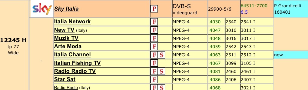

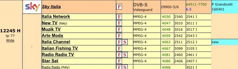

HD wil niet altijd zeggen HD
SD is altijd MPEG2 en heeft beeldformaat 702 x 578
SD kanalen worden soms uitgezonden in MPEG4 compressie net als echte HD kanalen
Kan zijn dat deze Italiaanse kanalen weliswaar SD kanalen zijn maar dus worden uitgezonden in MPEG4 en dat ziet jouw box dus niet..
Zie voorbeeld....
