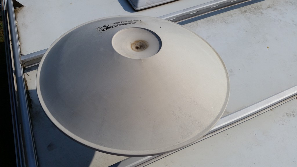

Domoticus Geplaatst: 19 april 2016 Geplaatst: 19 april 2016 Ik heb een sateliet-schotel op mijn caravan. Heb prima ontvangst van Astra 1 en 2, maar bij Astra 3 heb ik geen stabiel signaal waardoor ik mijn abonnement van Canal Digital voor HD zenders niet kan gebruiken. Mijn ontvanger is een M7 Sat801. De schotel is een gesloten systeem met plastic kap. Wie heeft een idee over mijn probleem.
Moderator ceesv Geplaatst: 19 april 2016 Moderator Geplaatst: 19 april 2016 Welkom op dit forum. Een paar extra informaties zijn welkom. Waar wil je Astra 3 ontvangen, Nederland of Zuid-West Europa? Weet je merk, type of afmetingen van de schotel? Door de gebruikte parameters van de Canaldigitaal transponders op Astra 3 heb je meer signaal nodig, een te kleine schotel geeft dan meteen problemen. Gaat niet bestaat niet! 65" 4-K OLED, Vu+ Duo 4K SE BT, Vu+ Solo 4K, Rebox-8500, Rebox-8000, Wavefrontier T-90, Satlook Digital NIT, Megasat HD5 Combo Gebruik je een advertentie blocker? Maak dan een uitzondering voor onze website. Zonder advertentie (inkomsten) kan deze site niet voortbestaan.
smetje limb.BE Geplaatst: 19 april 2016 Geplaatst: 19 april 2016 en hoe groot is de schotel op je caravan Db. 900UHD 2X. 4x twin lnb 1x bosat 1.50m .Dreambox 7020hd v2 . Dreambox 800 Db 8000 1x. Db 800se Db 2X 500HD Sab unix triple 2x. Xsarius Galaxy 4K. Gigablue trio. Gigablue Quad Plus. Zgemma H7 Cabel en Sat Samsung UE65MU7070 4K Ultra HD Smart LED Samsung UE46F6650SSXXN led 1x LG 60"lb 870v
Domoticus Geplaatst: 19 april 2016 Auteur Geplaatst: 19 april 2016 Hallo, Dank voor de snelle reactie. Ik heb een zgn Rondo schotel met een doorsnede van 60 cm. Ik probeer nu ontvangst te krijgen in midden Nederland (Vaassen).
Domoticus Geplaatst: 19 april 2016 Auteur Geplaatst: 19 april 2016 mijn schotel is 60 cm van het type Rondo

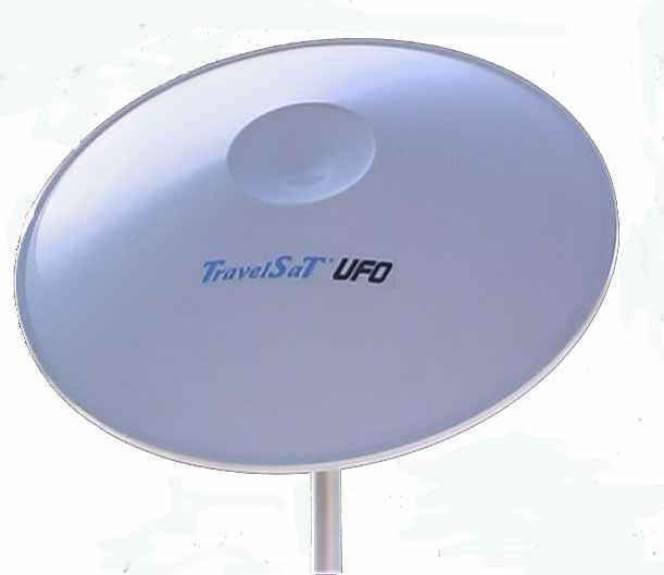

Sprietje Geplaatst: 19 april 2016 Geplaatst: 19 april 2016 (aangepast) De Ankaro Rondo 60? Dat is eigenlijk een Travelsat Ufo. De meeste mensen hebben hem al weg gedaan omdat het een slecht ontwerp is. 19 april 2016 aangepast door Sprietje
Domoticus Geplaatst: 19 april 2016 Auteur Geplaatst: 19 april 2016 Ik heb inderdaad de afgebeelde schotel door Sprietje geplaatst.
smetje limb.BE Geplaatst: 19 april 2016 Geplaatst: 19 april 2016 dus dan kan je al rustig gaan uitkijken voor een grotere schotel vb; Teleco satellietantenne Flatsat classic 85 Db. 900UHD 2X. 4x twin lnb 1x bosat 1.50m .Dreambox 7020hd v2 . Dreambox 800 Db 8000 1x. Db 800se Db 2X 500HD Sab unix triple 2x. Xsarius Galaxy 4K. Gigablue trio. Gigablue Quad Plus. Zgemma H7 Cabel en Sat Samsung UE65MU7070 4K Ultra HD Smart LED Samsung UE46F6650SSXXN led 1x LG 60"lb 870v
