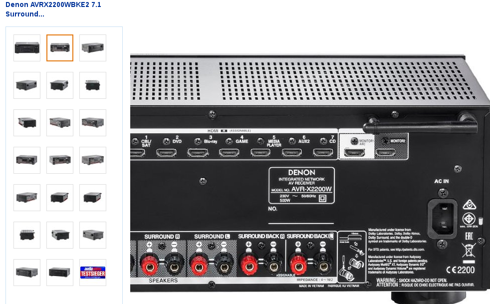

Tonskidutch Geplaatst: 21 april 2016 Geplaatst: 21 april 2016 ik hou het maar even op mijn favoriet merk, mede wegens de HDMI-CEC compatibiliteit zie afbeelding voor TV en voor Monitor Eclipse Underworld
