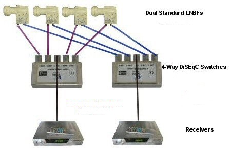

ik heb een schotel met 4 lab koppen ,ik wil daar twee ontvangers op aansluiten , hoe kan ik dat doen ,iemand wat informatie hierover ?

En wanneer het ontvangers zijn met dual tuners, bijvoorbeeld voor het gelijktijdig opnemen van programma's, komen er nog 2 diseqc schakelaars en kabels naar de ontvangers bij
Afhankelijk van hoeveel tuners er in je ontvangers hebt zitten. LNB's aanschaffen met minstens zoveel uitgangen als je totaal aan tuners hebt.
DISEQC switches met overeenkomstig aantal aansluitingen en vandaar naar de ontvangers.
