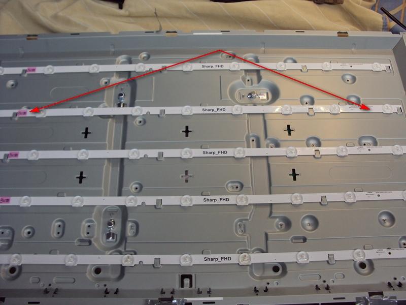

controleer de 5 led srips in het scherm (er zal een een onderbreking hebben)
bestel nr=BN96284B9A
een strip is  ong 14 euro

Misschien even goed om aan te geven HOE te controleren;
Visueel zoeken naar bv zwart pitje in de LED.
Of is er ook iets te METEN.
Staan die strips dan in serie ?

Hoi, dank oor reacties. Ik heb gemerkt dat met veel licht op scherm ik heel vaag kan zien. Ook als ik op menu klik en de opties doorloop kan ik de opties vaag zien. Zou ik qua instellingen misschien nog iets kunnen doen? Reset of zo?

Ik moet de technische tip even goed uitpluizen, want dat is wel erg onbekend terrein..en neem aan dat ik achterkan eraf moet halen?
  • Moderator
Je waarnemingen ondersteunen Steve's tip.
Geen backlight, dus inderdaad (een) van de led strips defect.
