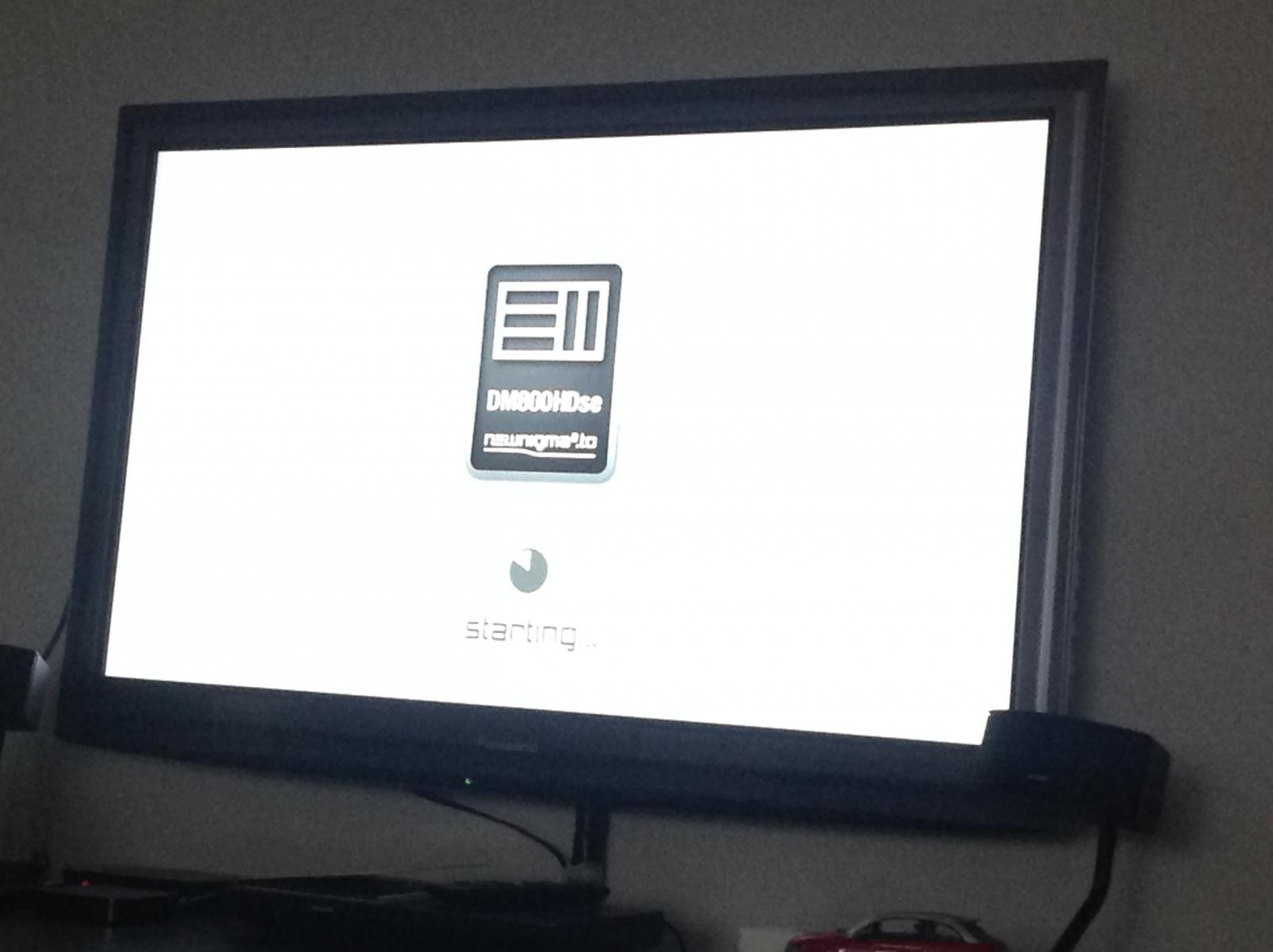

Na het opladen v e nieuwe zenderlijst blijft mijn Dreambox op starting staan , heb al paar keer opnieuw opgestart ma komt niets meer
Wie weet raad ?

Dat is vreemd. Wellicht is je flash geheugen vol geraakt? Als het een DM800-SE V1 is is je geheugen héél rap vol. Firmware + Plugins + zenderlijst + Picons en je zit al klem.. De V2 heeft wel voldoende geheugen.. Het kán zelfs zijn dat je nu afstemt op een kanaal waar je geen abo op hebt. Het startbeeld blijft dan gewoon staan! Heb je op de AB geprobeerd van kanaal te wisselen?

Gaat het nu om een 500 (prefix/onderwerp) of een 800 (foto)?

Sorry ging om een 800
Is voorlopig terug beeld , alvast bedankt

Hah :) Had dat nog niet eens gezien! In de prefix DM500 en een opstartlogo van de DM800SE... Dus de logische vraag aan de T.S.: Waffoordrieboxheppienou???
