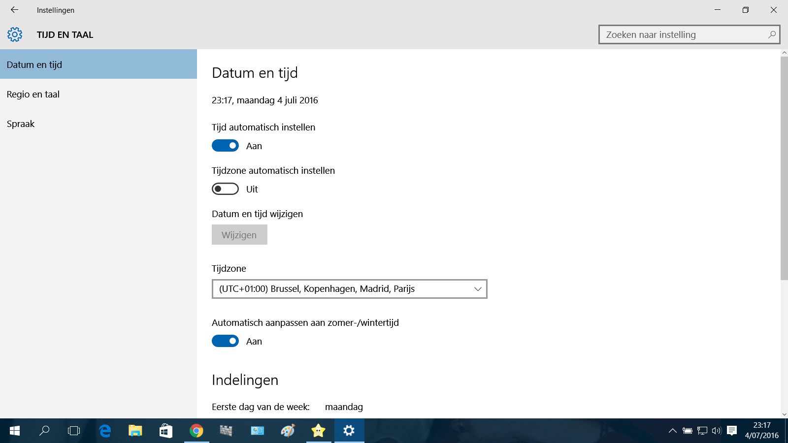

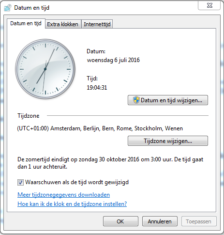

Van het ene op het andere moment loopt mijn pc 1 uur achter.
Terwijl hij automatisch een server raadpleegt en zomertijd is
geactiveerd. Tevens staat Amsterdam geselecteerd.

en je hebt de tijdzone utc +1 uur verder staan
wel heel vreemd dat het nog niet goed is
Db. 900UHD 2X.   4x twin lnb 1x bosat 1.50m .Dreambox 7020hd v2 . Dreambox 800 Db 8000 1x.  Db 800se
of zet hem eens + 2 uur en wat gebuurt er dan
Daar reageert de klok gelijk op, 1 uur later.
Zet ik hem terug naar A'dam dan gaat de klok gelijk 1 uur terug.....
Zet ik hem terug naar A'dam dan gaat de klok gelijk 1 uur en

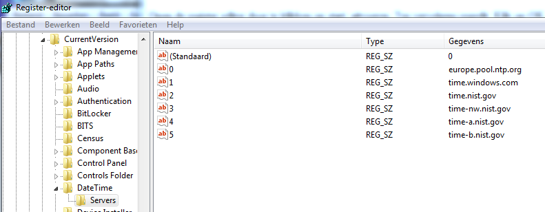

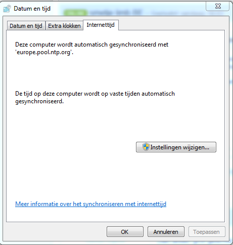

Dan ander grof geschut, op de onderstaande wijze, zelf heb ik het zo als op het plaatje van mijn register.
Open de register editor door te klikken op start, uitvoeren. Typ vervolgens regedit. Klik op OK.
Ga naar de map:
HKEY_LOCAL_MACHINE\SOFTWARE\Microsoft\Windows\CurrentVersion\DateTime\Servers
Klik in het menubalk op Bewerken, Nieuw, Tekenreekswaarde. Geef deze registersleutel de naam 3 de volgende 4 etc. . Geef bij de waarde de naam van de tijd server
Daarna natuurlijk wel even de tijd laten bijwerken nadat je de computer opnieuw opgestart hebt.
Wel eerst kijken of alles goed staat zie bijlage timeserver3.
Tijdservers:
europe.pool.ntp.org
server 0.pool.ntp.org
server 1.pool.ntp.org
server 2.pool.ntp.org
server 3.pool.ntp.org

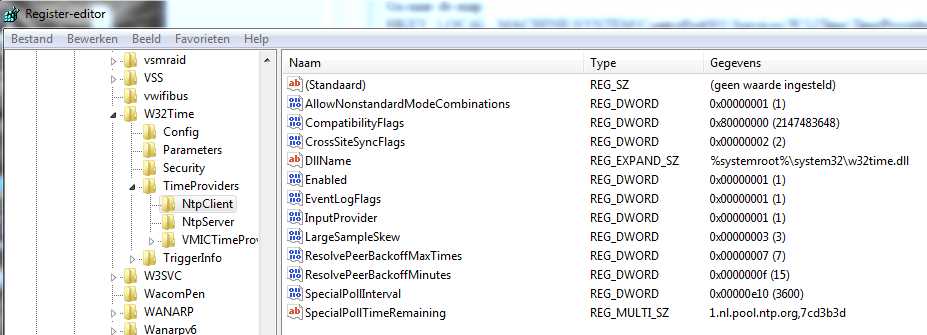

Maar als je dat al uitgevoerd hebt staat het in windows gewoon nog op een week in het register (604800 seconden) dus dat is ook weer aan te passen.
Als je zeker wilt zijn dat de tijd goed loopt (bijvoorbeeld bij e-mail, web servers en data gegevens) en niet afhankelijk wilt zijn van Windows dan moet het nog even anders.
De tijd via het register instellen zo dat de tijd vaker wordt gesynchroniseerd naar de instelling die je zelf wilt (doe wel voor zichtig in het register).

HKEY_LOCAL_MACHINE\SYSTEM\ControlSet001\Services\W32Time\TimeProviders\NtpClient
Open de DWORD sleutel SpecialPollInterval. Deze sleutel heeft de waarde 604800, dit is een week in seconden en is de winsows standaard instelling.
Je kunt deze standaard waarde wijzigen in een andere waarde, 86400 is een dag en 3600 is een uur, voor data gegevens is de laatste wel aan te bevelen.
