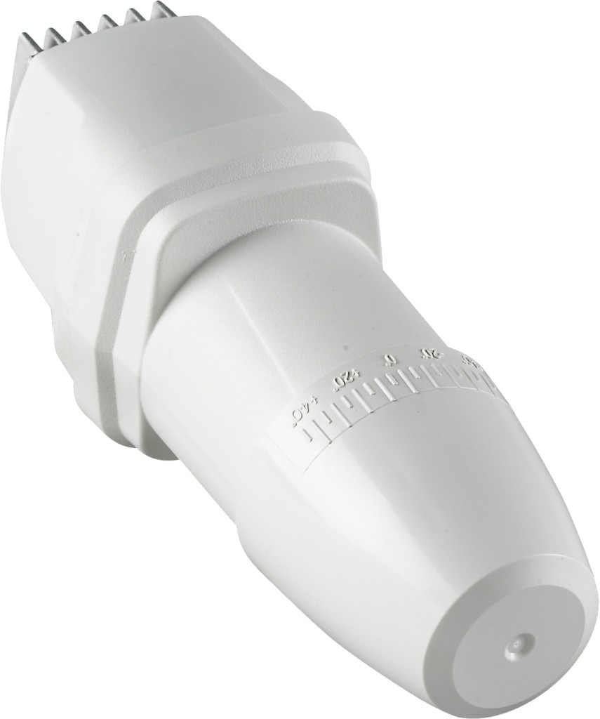

Meestal is elk skew-streepje op een lnb 5 graden zoals op deze ALPS-lnb te zien is.
Maar het aller beste is als je de schotel en de rail hebt afgesteld, de lnb's te verdraaien totdat je maximale signaalkwaliteit hebt. Alleen is dat niet altijd makkelijk te doen omdat je de lnb's vaak niet los kunt draaien om dat uit te testen.
Maar let op, de skew van de lnb moet afgesteld worden t.o.v. verticaal. De rail staat al 10 graden schuin!
