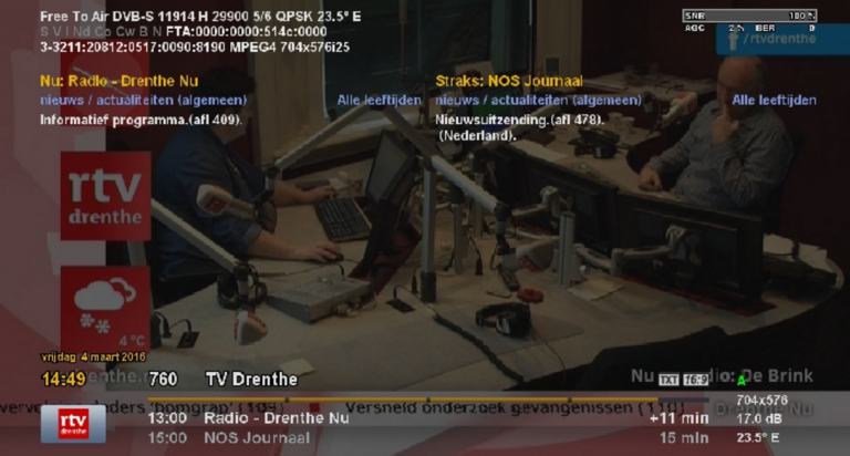

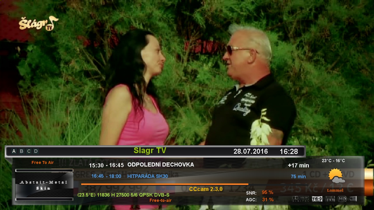

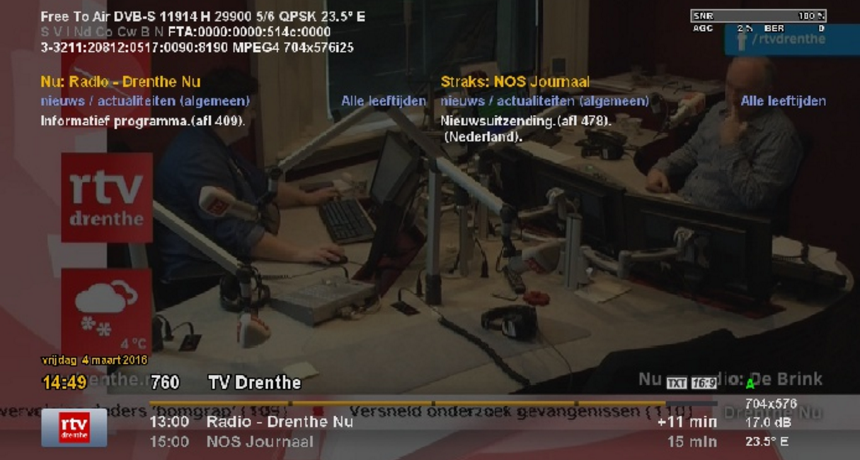

smetje limb.BE Geplaatst: 28 juli 2016 Geplaatst: 28 juli 2016 probeer deze zender of frequentie eens op astra 23.5°E en deze Astra 3B 11836.50 H 71 Europe DVB-S QPSK 27500 5/6 Db. 900UHD 2X. 4x twin lnb 1x bosat 1.50m .Dreambox 7020hd v2 . Dreambox 800 Db 8000 1x. Db 800se Db 2X 500HD Sab unix triple 2x. Xsarius Galaxy 4K. Gigablue trio. Gigablue Quad Plus. Zgemma H7 Cabel en Sat Samsung UE65MU7070 4K Ultra HD Smart LED Samsung UE46F6650SSXXN led 1x LG 60"lb 870v
Ullie Geplaatst: 28 juli 2016 Auteur Geplaatst: 28 juli 2016 Beste Ullie Welkom op dit forum Ik ga er van uit dat het om een Technisat Multytenne gaat met twee aansluitingen. Wat die Satman 45 daar mee te maken heeft ontgaat me. Heb je de diseqc-volgorde wel goed staan? Astra 19,2 is positie 1 Hotbird 13 is positie 2 Astra 23,5 is positie 3 Astra 28,2 is positie 4 Klopt zo staat de deiseqc volgorde ook. Dus dat is het probleem niet.
Ullie Geplaatst: 28 juli 2016 Auteur Geplaatst: 28 juli 2016 probeer deze zender of frequentie eens op astra 23.5°E en deze TV DRENTE.png Astra 3B 11836.50 H 71 Europe DVB-S QPSK 27500 5/6slager tv.jpg Beste Smetje, Hier begrijp ik als leek jammer genoeg niets van.
