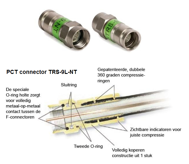

Oh ja, ik had onderstaande connector in gedachten, deze gebruik ik zelf.
VU+ Duo
/ Dreambox DM800 / TBS 5925
Alleen compressie connectoren met O-ringen zijn ook bij de schroefdraad waterdicht zoals de PCT connector TRS-9L-NT.
Lang niet alle compressie connectoren hebben O-ringen.

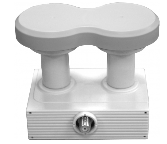

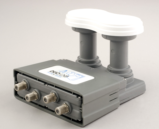

Beste Emekli
Heb jij wel eens een duo/triple lnb of monoblock gezien waar een regenkapje op zit? Ik ken er maar één en dat is een oud type Maximum duo-lnb.
Laat eens zien welke er regenkapjes hebben.
Ik dacht dat Inverto die had maar, vind ook hier niks, valt mij tegen voor zo'n goed merk.

Dit is het enigste monoblock/duo-lnb die ik ken die een regenkapje (nou ja, zeg maar gerust een regenkap) heeft.
