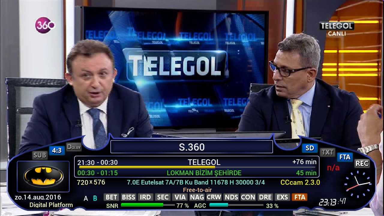

smetje limb.BE Geplaatst: 14 augustus 2016 Geplaatst: 14 augustus 2016 neem effe hier een kijkje de frequentie enz staat erop neem zender 360 genaamd Db. 900UHD 2X. 4x twin lnb 1x bosat 1.50m .Dreambox 7020hd v2 . Dreambox 800 Db 8000 1x. Db 800se Db 2X 500HD Sab unix triple 2x. Xsarius Galaxy 4K. Gigablue trio. Gigablue Quad Plus. Zgemma H7 Cabel en Sat Samsung UE65MU7070 4K Ultra HD Smart LED Samsung UE46F6650SSXXN led 1x LG 60"lb 870v
smetje limb.BE Geplaatst: 14 augustus 2016 Geplaatst: 14 augustus 2016 waar woon je ergens is natuurlijk wel handiger kan ik jou gegevens effe plaatsen die je moet ingeven als je met een diseqc motor werkt Db. 900UHD 2X. 4x twin lnb 1x bosat 1.50m .Dreambox 7020hd v2 . Dreambox 800 Db 8000 1x. Db 800se Db 2X 500HD Sab unix triple 2x. Xsarius Galaxy 4K. Gigablue trio. Gigablue Quad Plus. Zgemma H7 Cabel en Sat Samsung UE65MU7070 4K Ultra HD Smart LED Samsung UE46F6650SSXXN led 1x LG 60"lb 870v

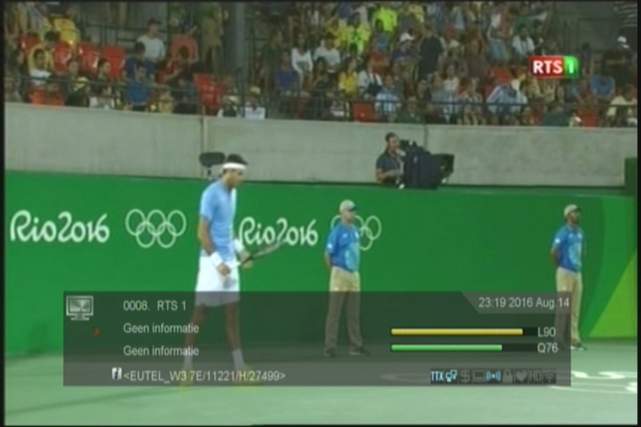

Satfeeds-DX Geplaatst: 14 augustus 2016 Geplaatst: 14 augustus 2016 Op de site van Flysat heb je een beter overzicht welke zenders FTA zitten op 7°E http://www.flysat.com/e7.php 11221 H 27500 3/4 is de sterkste transponder op 7°E ,waar RTS1 Senegal uitzendt. Satfeeds-DX Edision Piccollo Benelux Edition en VU+ Zero 4K Cahors Big Bisat : 19,2°E, 23,5°E, 36°E, 39°E, 46°E, 52,5°E Triax 88 cm: 13°E, 1,9°E Triax 64 cm: 42°E Triax 78 cm: 8°W Maximum E-85: 28,2°E, 21,5°E, 16°E, 10°E, 5°E, 1°W, 5°W Maximum E-85: 14°W, 22°W, 30°W Visiosat 90 cm: basis 7°E die draaibaar is van 70,5°E tot 45°W DVBT-TNT DAB+
