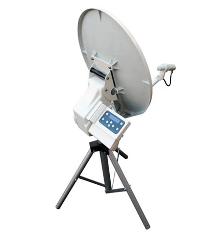

Paul1950 Geplaatst: 3 september 2016 Geplaatst: 3 september 2016 Ik heb een Travelvision automatische schotelantenne met een insteekkaart voor de TV. Ik stel de Astra 1 en 3 in en heb alle zenders perfect binnen. Maar dan komt het. Als ik dit bijvoorbeeld begin van de avond heb ingesteld heb ik de volgende ochtend geen zenders meer. Ik heb de kabels al een keer volledig vervangen op advies van iemand, maar het probleem blijft. Heeft iemand voor mij een advies wat ik nu nog zou kunnen doen? Zou de mogelijkheid kunnen bestaan, dat de koppen van de schotel stuk zijn?
smetje limb.BE Geplaatst: 3 september 2016 Geplaatst: 3 september 2016 is het deze schotel dat je hebt en gaan de horizontale zenders nog en de verticale zenders en jou instellingen zijn die ook nog goed enz en heb je de zenderlijst al eens ge update Dreambox. 2X 900UHD 4x twin lnb 1x bosat 1.50m .Dreambox 7020hd v2 Dreambox 800 Dreambox 8000 Dreambox 800se Dreambox 2X 500HD Sab unix triple Xsarius Galaxy 4K gigablue trio Gigablue HD Quad Plus Zgemma H7 Cabel en Sat Samsung UE65MU7070 4K Ultra HD Smart LED Samsung UE46F6650SSXXN led 1x LG 60"lb 870v

Sprietje Geplaatst: 3 september 2016 Geplaatst: 3 september 2016 Beste Paul1950Welkom op dit forumDe automatische schotelantenne op driepoot, heeft een afneembare besturingskast. Die richt de schotel dus precies uit en daarna verwijder je de besturingskast zodat het stelen van de schotel minder aantrekkelijk is.Het probleem kan dus niet van de besturingskast komen want de schotel staat uitgericht en de besturingskast is er af.Je hebt een duo-lnb zodat als je de schotel op de Astra 23,5 hebt uitgericht, je de Astra 19,2 ook kunt ontvangen zodat je niet telkens naar buiten hoeft als je tussen deze twee satellieten wilt switchen met je satellietontvanger.Ik begrijp dat je geen losse satellietontvanger hebt maar een TV met ingebouwde satellietontvanger met CI-module met smartcard.Tja, als de volgende ochtend je zenders kwijt bent, dan moet het probleem wel in de TV zitten.Gebruik je de installatie op 12V of op 230V?
theparasol Geplaatst: 3 september 2016 Geplaatst: 3 september 2016 Wat nu als de "parkeerrem" niet werkt? Het zal wel iets anders zijn maar ik bedoel dat de schotel wat verzakt onder zijn eigen gewicht. Als die zichzelf net heeft gericht merk je dat niet maar een 8 uur later zal je schotel verkeerd uitgericht staan tgv verzakking.
mebo870 Geplaatst: 3 september 2016 Geplaatst: 3 september 2016 Het kan best zijn dat vogels de boosdoeners zijn door 's morgensvroeg op je schotel te gaan zitten en bij het opvliegen de schotel lichtjes uit zijn positie brengen. Hoe herstel je trouwens dit heuvel, de schotel weer laten zoeken? The key to happiness. Stay away from idiots
